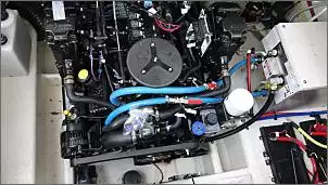

Was muss ich beim Einwintern des Motors bezüglich der Erwärmungsleitungen zum Boiler beachten? Muss ich die blauen Leitungen abschrauben? Boilerschleife durchblasen?
Name:	Bootssaison_2013 16.11.2013 12-17-31.jpg
Hits:	161
Größe:	98,9 KB
Gruß René

.... Muss ich die blauen Leitungen abschrauben? Boilerschleife durchblasen?
Nicht nur das. Ich befülle auch genauso wie beim Motor mit Frostschutz.
  #60
Alt 25.10.2014, 12:51
Benutzerbild von Koerschgen
Koerschgen Koerschgen ist offline
Registriert seit: 24.02.2013
Beiträge: 390
Boot: Bayliner 245SB
106 Danke in 85 Beiträgen
Die Heizschleife?
Gruß René
  #61
Alt 25.10.2014, 21:04
Beiträge: 32.423
wenn man den Motor richtig mit Frostschutz befüllt, kommt der Frostschutz auch in die Heizschleife,
man muß den Motor nur lange genug laufen lassen
anderfalls die Heizschleife gründlich entwässern

Ich lasse aber das Wasser ab ohne den Motor laufen zu lassen. Wie mache ich es dann?
Gruß René
  #63
Alt 11.11.2014, 22:09
Beiträge: 32.423
kommt auf deine Möglichkeiten an, ich würde Druckluft benutzen
