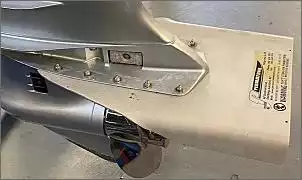

ich hatte auch ein Ruddersafe dran, hat gut geklappt mit der Kurstabilität.
Fand das aber ziemlich strömungsungünstig, wenn man alle Teile betrachtet. Und der Widerstand wächst ja mit der Geschwindigkeit zum Quadrat.

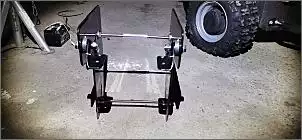

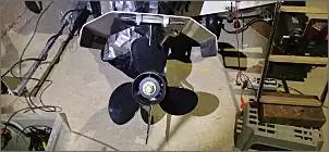

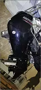

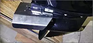

Also habe ich selbst was gebaut:

Ist aus 2mm Edelstahlblech, vorne geschraubt. Da mir die Ruddersafe Klemmen gebrochen war, hatte ich für deren Halterung schon Löcher gebohrt. Hinten zwei kleine Winkel zum beklemmen, dazwischen dünnes Fahrradschlauch-Gummi.
Da ich ja noch Speedrails angeklebt habe, hoffe ich, dass die Kurstabilisierung insgesamt ausreicht, das ist mir nämlich sehr wichtig.
Aber auch die Hydrofoils alleine sollen ja auch zur Kurstabilisierung beitragen, die Kombi sollte es ergo auch tun.
Mit meinen Speedrails und Ruddersafe alleine funktionierte das nämlich 150%ig.
Schaun wir mal.
