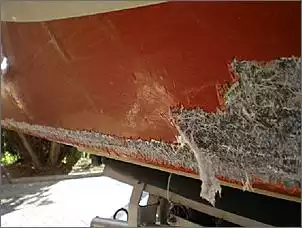

ich habe heute bei dem Sonnenschein noch mal einige Photos gemacht. Auf denen kann man die Blasen ganz gut erkennen.
[ATTACH]58683
Im Laminat sind einige solche Lufteinschlüsse (letztes Bild). Ich habe heute eine Menge Blasen mit dem Stechbeitel aufgestochen. Von ca. 100 Blasen (geschätzt) kam bei 3-4 etwas Flüssigkeit raus, gerochen hat es nach "frisch laminiert", nicht wie Marzipan oder ähnlich, wie es immer beschrieben wird.[/ATTACH]

Die Bereiche wo sehr viele Blasen waren, habe ich flächig aufgestemmt. Dort ging das Gelcoat bzw. die erste Schicht GfK ziemlich leicht ab. Als wenn da Luft hinter ist.

Moin Michi,
speziell das letzte Bild sieht aus wie Lufteinschlüsse zwischen Gelcoat und Laminat.
Vielleicht ist der Dampfer wirklich so schlampig verarbeitet .
Es könnt aber auch sein, dass das Laminat "weichgefahren" ist - damit hast Du einen Strukturschaden erster Güte.
Wenn da nur bei ein/zwei Blasen Brühe, rauskommt halte ich das noch nicht für Osmoseschäden. Ganz ehrlich.
Gegen die Sonne könnte man es schnell vermuten.

Ach Du Scheixxe,
das letzte Bild ist ein Kapitalschaden. Also enweder da hat mal jemand "geflickt" oder es ist wirklich eine Delamination erster Güte.
Na denn viel Spass.

Ich werde so weitermachen wie heute: einzelne Blasen ausstemmen, größere Felder komlett weg, dann bis zum Frühjahr austrocknen lassen (wenn's denn nass ist), dann neu aufbauen.
Mal sehen...... ich denke dass ich das hinbekomme.
Meinst du, dass man bei den größeren Flächen eine Lage neu laminieren sollte ?
Ist ja noch ein bischen Zeit bis es soweit ist.

Ach Du Scheixxe,
Tom, meinst Du das wo der Gelcoatplakken abgetrennt vorsteht ?
Das ist in sehr wenigen Bereichen wo sehr viele Blasen eng beisammen sind.
Weichgefahren ?? !! Die anderen Bereiche machen einen stabilen Eindruck.

Armer Michi,
das sieht auf jeden Fall nach nem Haufen Arbeit aus!
Die Art der Glasfaser (Matte) lässt auf Polyester schließen, welches anfälliger ist für Osmose als Epoxyharz.
Früher wurden die Boote stärker gebaut (Wandstärke) - teste mal, wie fest das Restmaterial noch ist. Wenn es nicht nachgibt ist es m.E. nicht notwendig, noch ne Lage draufzulaminieren, dann dürfte Epoxyspachtel reichen.
Viel Erfolg bei der Reparatur!

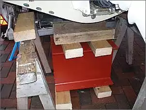

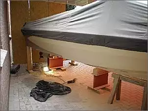

heute habe ich den Trailer unter'm Boot rausgezogen. Ging einfacher als ich dachte. Ich habe das mit nur mit Hilfe meiner Frau und Sohn hinbekommen, und war in einer Stunde erledigt.Das Boot steht auf den Trägern sehr stabil. Die seitlichen Stützen haben ich mit Stahlwinkeln verschraubt.
Und eine vernünftige Atemschutzmaske habe ich mir gekauft. Morgen wird geschliffen was das Zeug hält......

Euch ein schönes Wochenende. Das Wetter soll ja gut werden. Wenn Ihr könnt fahrt noch ein bischen Boot. .

Ups da habe ich mich vielleicht etwas vertan bezüglich der Osmose , naja zumindest hast du an ein paar Stellen ne Delamination in den oberen Schichten.
Wenns noch nicht weich ist langt wohl noch Epoxispachtel, wenn du aber zwei drei schichten ablösen kannst dann laminier lieber wieder was hin und spachtel dann mit Epoxidspachtel nach.
Grüße Daniel
P.S. bist du sicher das es kein Wasserlieger war, und es riecht nicht mal annäherd essigsauer wenn du die blasen aufmachst? hmm

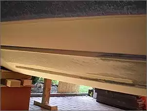

danke für den Link bezüglich der Fräse. Ich habe gestern ca. 5 -6 Std. mit einigen Unterbrechungen geschliffen. Etwa die Hälfte der Fläche habe ich geschaft. Ich werde das jetzt so weiter machen. Mit ordentlicher Staubmaske, Handschuhen und Schutzbrille geht das einigermaßen. Nochmal 1-2 Sonnabende und dann ist es erstmal geschafft.
Ich habe die Flächen nun doch fast ganzflächig vom Gelcoat entfernt, es sind einfach zu viele Blasen. So ist es auch einfacher nachher nochmal eine Lage zu laminieren, als wenn das dann son' Flickkram wird, oder ?

das wäre auch eine Möglichkeit gewesen. Aber mit dem selbst schleifen habe ich die Kosten fürs Strahlen auch gespart. Es ist auch nicht so einfach einen Betrieb zu finden der so etwas macht / kann. Ich habe beruflich auch mit Firmen zu tun, die strahlen können und dort nachgefragt. GfK Boote wollten / konnten die nicht machen. Man muss da schon eine Firma finden die damit Erfahrung hat. Ich habe gehöhrt, dass als Strahlmittel Kokosschale genommen wird.
Wie geschrieben bin ich ca. zur Hälfte mit dem Schleifen fertig. Es ist zwar eine Drecksarbeit, aber auch nicht soooo schlimm wie ich gedacht habe.
In dieser Woche habe ich nach Feierabend erstmal die Seitenwände meines Carports mir OSB Blatten zugemacht, damit ich die Nachbarn nicht mehr so mit meinem Staub belästige. So kann der Rumpf dann auch gut austrocknen. Ich habe vor, von Zeit zu Zeit ein Gasheizgebläse zum trocknen dort reinzustellen.
Zum Neuaufbau habe ich mir noch nicht so genaue Gedanken gemacht.
Ich habe aber auch diverse Unebenheiten durch das unterschiedlich tiefe Ausschleifen, und habe mich auch schon gefragt womit ich das einigermaßen glatt bekomme (vor dem laminieren). Es besteht doch sonst bestimmt die Gefahr das man wieder Lufteinschlüsse nach dem Laminieren in den Beulen hat.
Mal sehen....
Ist ja noch ein bischen Zeit.
Bin auch am überlegen neues Galcoat aufzubringen, und dann möglichst in Originalfarbe.
Hallo Michael,
habe hier mal gelesen (und es hat mir eingeleuchtet), dass Gasheizgebläse nicht gut ist zum Thema Feuchtigkeit.
Ergebniss der Verbrennung von Kohlenwasserstoffen ist CO2 und Wasser (-dampf).
Besser wäre dann wohl ein Heizlüfter o.ä.
