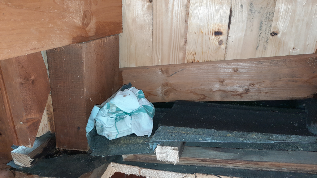

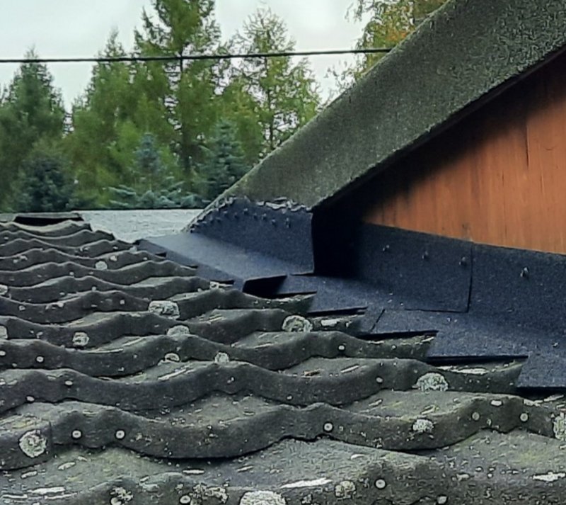

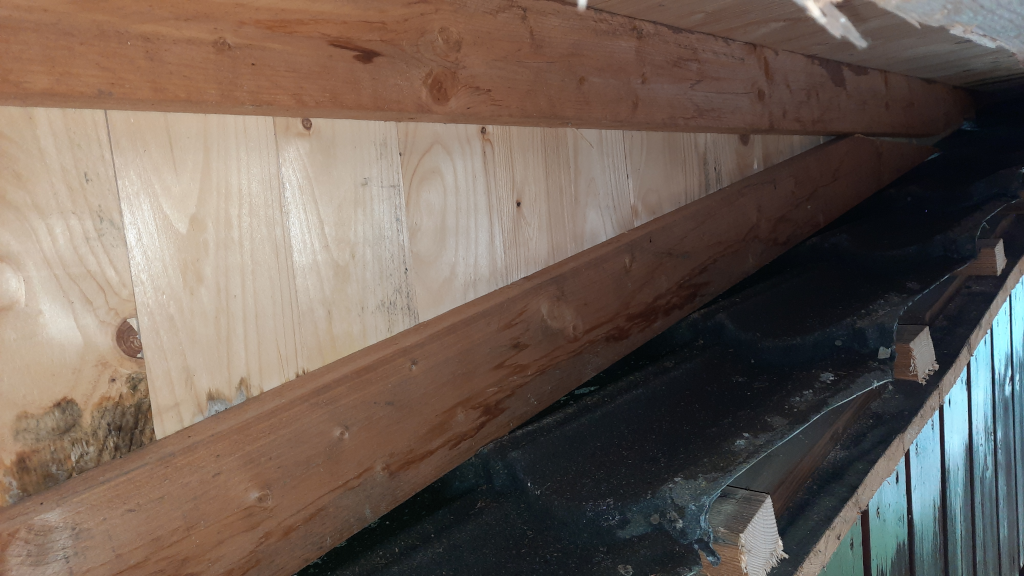

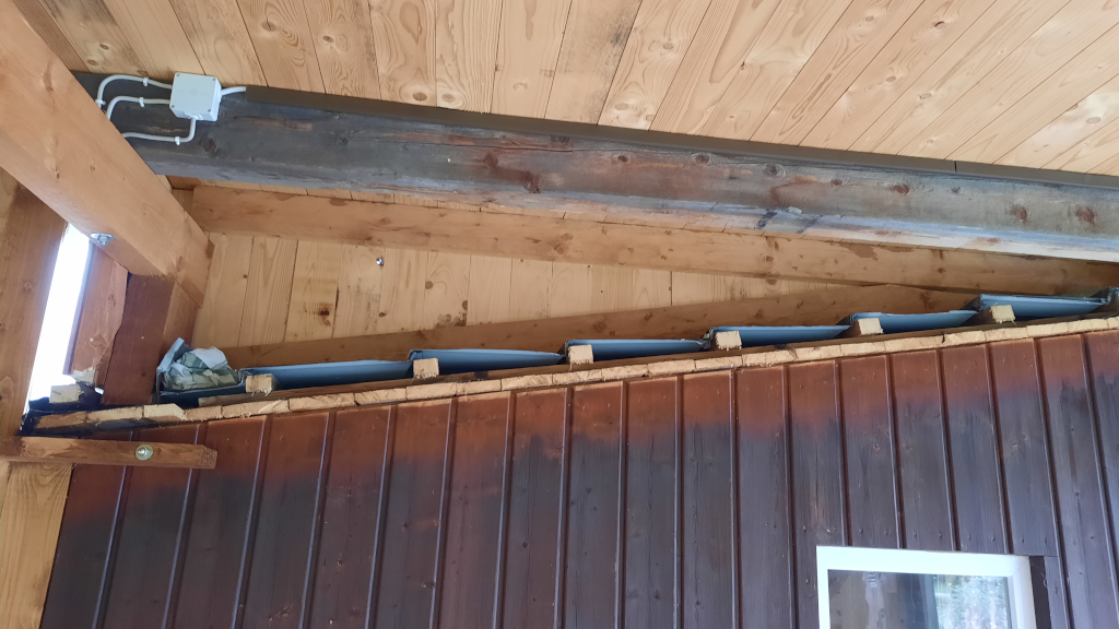

So Leute, hier mal zur Erklärung:
Der Überhang (Ortgang) vom Schuppen nebenan wurde von mir im Sommer mühevoll (ich weiss, hätte man vorher machen können und zwar ganz einfach ) abgesägt, damit ein Segmenttor Platz hat und der Überhang ja auch nicht mehr gebraucht wird.
Da bemerkte ich, dass es um den senkrecht eingearbeiteten Balken naß ist, weil auf der vordersten Welle vom Blechdach ( DECRA Ecopal) Wasser heruntertropft.
Das dürfte nach meiner Konstruktion nicht passieren, da - wie auf dem Aussenbild zu sehen - das Wasser vom Flachdach in die 2. Welle von innen bzw. sogar in die 3. tropft.
Nun kam ich auf die Idee, dass die Tropfen vielleicht etwas spritzen und damit feine Tröpfchen durch den verbliebenen Schlitz nach innen spritzen und baute neulich das im Bild sichtbare Wandanschlussblech ein. Das half genau NULL
Man sieht aussen ganz oben, dass ich das Wandanschlussblech aufgrund zu geringer Höhe nicht bis ganz hoch anbauen konnte. Die Tropfen tropfen aber auf die 3. und vielleicht etwas auf die 2. Welle des Dachbleches von innen gezählt. Trotzdem wird die erste Welle naß und es tropft fröhlich auf den Fuß des Holzstempels im ersten Bild links.
Dach ist von oben dicht. Somit ist eine Erklärung, wo das Wasser in der vordersten Welle herkommt eigendlich nicht möglich !
Auch der Profi-Dachdecker fand gestern keine Ursache. Sein Rat war, da ich noch ein Stück Wandanschlussblech habe, dieses mit Bitumendichtmasse abgedichtet, ganz oben zu montieren und dann die Sache zu beobachten.
Für mich einzige Erklärung ist momentan, dass auf der Pulverbeschichtung durch Kapillarwirkung bz. Drainagewirkung das Wasser über den "Wellenberg" in die Nachbarwelle kriecht. Keine Ahnung, ob das sein kann - andere Erklärung haben wir momentan nicht.
Den Baufehler muss ich aber beseitigen, da die Tropfen unten auf Dauer den Fuß des Balkens vergammeln lassen (da, wo jetzt der Lappen liegt)
Ich hoffe, das war verständlich erklärt halbwegs .... macht sich bei Inaugenscheinnahme natürlich vor Ort besser
Sorry, hat nicht viel mit dem Thema zu tun
MfG* * * *Mario

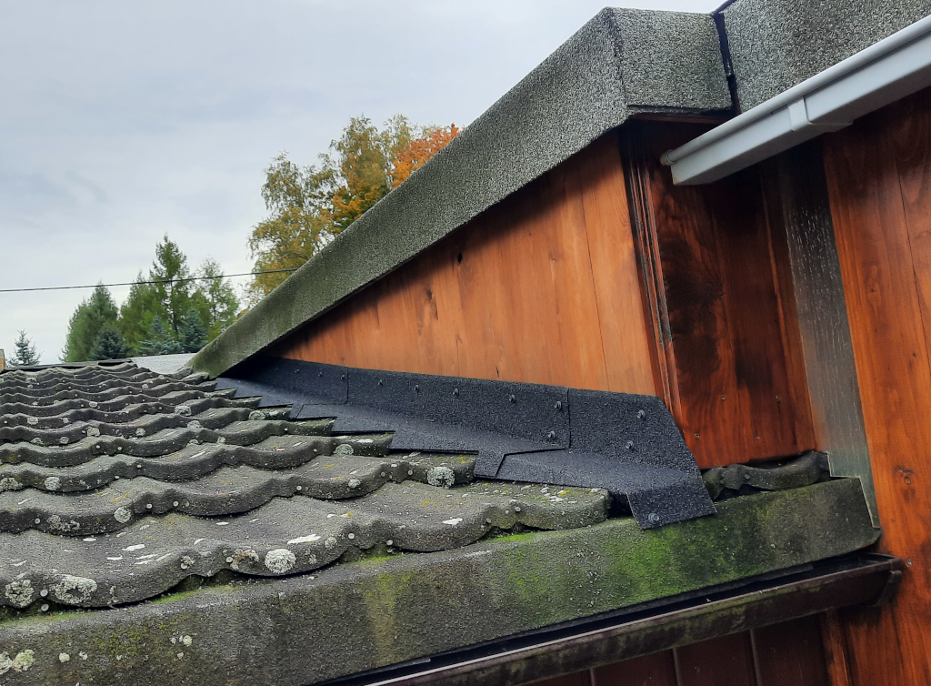

Moin Boatportbauer und andere Freizeitkapitäne
Habe jetzt oben von aussen noch ein Wandanschlussblech angeschraubt und mit Bitumendichtmasse abgedichtet.
Mal sehen, ob das hilft.....

Na dann wirst du wohl jetzt endlich Ruhe mit dem Dach haben. Ich vermute das es nur bei bestimmten Windrichtungen Inkontinenzprobleme hatte....

Nee, bei ganz ohne Wind ... hat der Dachdecker ja auchne verstanden...
Es bleibt spannend

Dachanschluss scheint dicht zu sein ... bei leichtem Regen heute zumindest.
Nachtrag: erklärbar ist das trotzdem nicht
