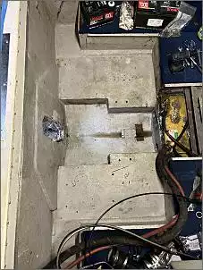

So sah es bei mir Orginal mal aus. Nach dem ich alles entkernt hatte konnte ich die Platten bis zum Kiel runter ziehen und zuschneiden, nur extra die Aussparung geschnitten,das ich das Rohr vor dem Lenzstopfen kleben konnte.

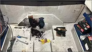

So sieht’s bei mir aus.

Hier ein Bild

Sieht bei mir anders aus.
Ich muss mal schauen, wie ich ein Bild hochladen kann.

Na ich denke da wo deine Flex und die Schlüssel drauf liegen müsstest du auch aufschneiden, darunter sind die Stringer, meine waren auch verfault. Und dann wird deine Platte auch gerade sein wenn alles aufgeschnitten und raus geholt hast. Nutze doch mal die Suche vielleicht, es sollte da ein Thema zur 210 Monaco geben .
