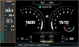

Das kann ich dir nicht 100% sagen, aber bei meinen EVOs ist das so, ich verwende ja VesselView, habe aber Vergasermotroren mit meinen selbst entwickelten Motorinterfaces
Hits:	25
Größe:	65,0 KB

Wurden bei dem Connect den schon die Funtionen erweitert, welche das Link schon kann ?
Hits:	33
Größe:	89,6 KB

Ich habe ja ein Vesselview7 und daran das Simrad Go9" gehabt. Das Go9 hat dann die Mercury Oberfläche frei geschaltet gehabt. Dann habe ich mir das VesselViewLink multi geholt dazu und es hat dann ActiveTrim zur Verfügung gestellt und noch extra Sachen. Dafür wurde automatisch das VVLink als Gateway ernannt. Wenn das VVL aus ist, wird das VV7 als Gateway ernannt. Ich denke also ein Link und ein Connect zusammen bringt nichts, da es nur ein Gateway geben kann. Für Simrad wird das Link und Garmin das Connect die richtige Wahl sein. Das Link kann auch nicht weniger ehr mehr, nur geht es halt nicht mit Garmin.
Wenn ich ein Simrad GO in mein NMEA2000 Netzwerk stecke wird sofort Mercury Oberfläche darauf frei geschaltet.
