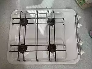

Danke erst einmal für die ganzen Überlegungen und Anregungen. Ich brauche den Kocher nicht ausbauen da ersichtlich ist wo einst ein Schild in Papierform vorhanden war. Bin voraussichtlich Dienstag bei einem Prüfer der sich die Anlage noch einmal anschauen und bewerten wird.

Stell doch mal ein Bild ein, vielleicht hat ja jemand hier den gleichen Kocher an Bord mit lesbarem Typenschild.

Hier jetzt mal ein Foto vom Herd.

Also mal ein Update.
Tino hat mir die letzten 3 Blauen Bücher vorlegen können.
Noch nie war das Schild lesbar.
Wurde jedoch die letzten 16 Jahre abgenommen…
Alle 4 Platten sind sauber , Zündung und Flammenüberwachung , sprich Thermoelement funktionieren.
Die Verschraubung welche aus Stahl ist , ist am Ventil. Trockener Bereich , sichtbar und wird nicht mehr angefasst.
Die Anlage ist dicht.
Ich wüsste nicht warum ich das nicht abnehmen soll.
Bei manchen Prüfern frage ich mich wirklich…….
