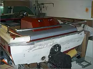

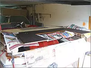

Zuerst Auspuff-Borddurchlass. Grundiert, dreifach lackiert und Rückschlagklappe optimiert. Die reibt jetzt beim Drehpunkt nicht mehr auf dem Lack, was irgendwann zu Kontaktkorrosion geführt hätte, sondern auf dem Bund der Kunststoffschraube.

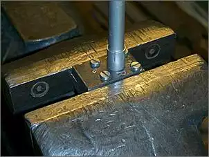

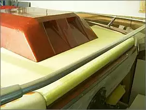

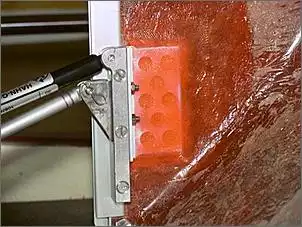

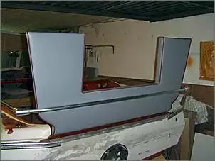

Dann habe ich die Verriegelung der Motorabdeckung am Boden, in die der Schnapper der Abdeckung einrastet angefertigt. Ist aus 3mm VA-Material, warm gekantet und schön abgerundet, damit bei geöffneter Abdeckung nicht gleich die Füße bluten wenn man mal dran stößt.
Hits:	339
Größe:	23,1 KB
Hits:	347
Größe:	29,9 KB
Wieder mit M6 VA-Rampa-Muffen im Spant befestigt.

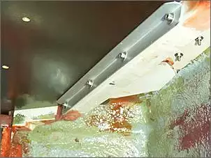

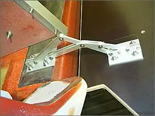

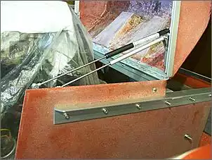

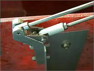

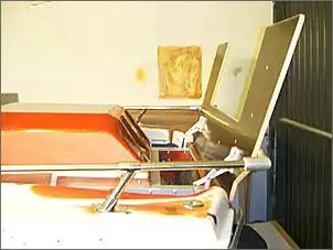

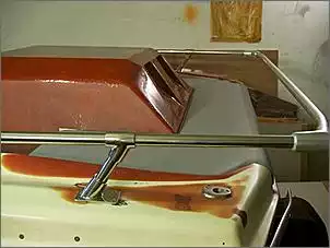

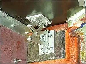

Nächstes Problem - nächste Lösung:

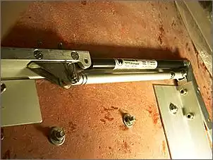

Um zu vermeiden, dass die Gasdruckfedern, die das Obenbleiben der Mot.-Abd. gewährleisten, ihren Dienst quittieren wenn sie zu stark auf Zug beansprucht wurden, mussten Begrenzungsanschäge her.
Sicher, mit einer Kette oder einer Stange wie bei der Auto Motorhaube wär's auch gegangen. Ich wollte aber eventuelles gerassel oder die Gefahr, dass eine Kette irgendwann mal ins Aluprofil rutscht, vermeiden.
Mit erheblichen Mehraufwand entstand dann das hier:
Hits:	351
Größe:	48,3 KB
Bestehend pro Stück aus Alurohr, 10mm Durchmesser, 2 Augköpfen aus 10mm Alu Vollmat., VA-Stange 4mm, 1 Führungsstück, 3 VA-Muttern M4, 1 VA-Scheibe, 1 Gummischeibe als Anschlagdämpfung und den beiden Aufnahmegabeln nebst Bolzen, Scheiben und Splinten. Der rohrseitige Augkopf und das Führungsstück am anderen Ende des Rohrs, erhielten je 2 Nuten und wurden in das Rohr eingepresst. Dann mit diesem Hilfswerkzeug formschlüssig verbunden.
Hits:	333
Größe:	27,1 KB
Natürlich musste die Stange vorher eingesetzt werden. Mit der Hülse als Anschlag haben die 2 Backen, unter mehrfachem drehen des Rohrs, dieses in die Nuten gepresst. Das sieht sauber aus und ist bombenfest.
Hits:	340
Größe:	42,2 KB

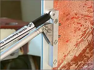

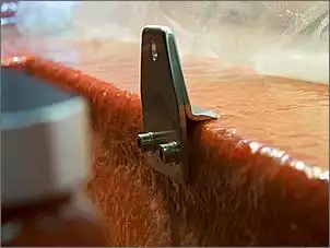

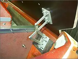

Hier die Befestigungen im Detail:
Hits:	341
Größe:	50,0 KB
ID:	127105Klicken Sie auf die Grafik für eine größere Ansicht
Hits:	335
Größe:	31,9 KB
Die Befestigung in der Abdeckung wird noch mit einem noch nicht einlaminierten Winkel unterstützt (so wird auch gleich das überstehende Gewinde genutzt ).
So, jetzt erstmal Nachtruhe. Morgen gehts weiter.
So long
Joerg

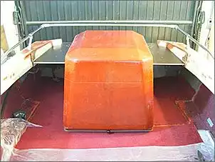

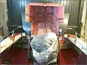

Hier noch ein Bild von innen bei geschlossener Abdeckung.
Hits:	315
Größe:	37,8 KB
Durch die kompakte Bauform halten sich Probleme bei der Schalldämmung hoffendlich in Grenzen.

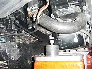

Wie weiter vorne schon erwähnt, war ich mit dem einseitigen Motorfundament nicht zufrieden und habe deshalb ein zweites in den Rumpf laminiert.
Darauf eine 15mm Aluplatte geschraubt und einen Haltearm entsprechend vorhandener Anschraubpunkte am Motorblock zusammen gebraten.

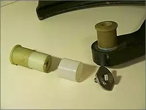

Dazwischen sitzt jetzt ein Schwingungsdämpfer mit 50mm Durchmesser. Ich habe keine Info über Hersteller oder regulär vorgesehene Verwendung, denke aber wenn es vorher ohne zweites Fundament ging, kann dieses wohl nicht schaden. Der Praxistest wird's zeigen (ändern geht immer).
Um die Markierung für die Flucht von Antrieb und Motor exakt ein zu stellen, habe ich den Motor über dem neuen Fundament 6mm angehoben.

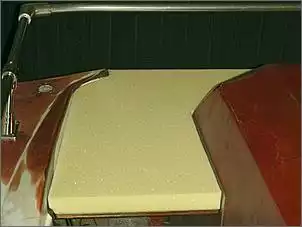

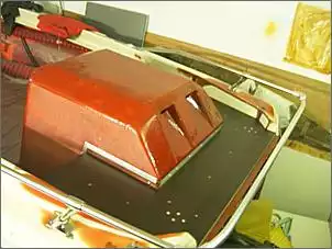

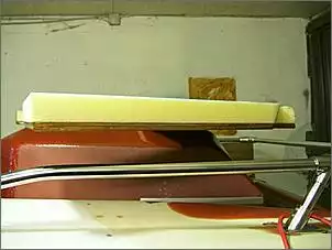

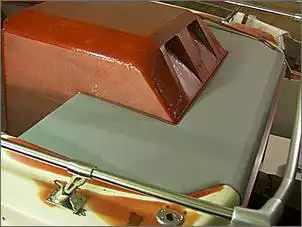

Nach soviel Metallbearbeitung wieder mal was aus Holz: Das ''Sonnendeck''
Ist wegen der kleinen Abmessungen allerdings nur für Kinder oder für schlanke Persönlichkeiten kleiner bis mittlerer Bauhöhe wirklich bequem .
Ich habe eine 12mm Siebdruckplatte, 1400 x 600, mit 3 mm Spaltmaß im Heck eingepasst, dann meine 7-Gelenk-Scharniere plaziert, im Spiegel verspaxt und in der Platte wieder über Rampa-Muffen verschraubt.
Seitlich die Höhe der noch fehlenden Auflageflächen angezeichnet, und diese angefertigt. Wegen der schrägen Flächen, musste ich das 40cm lange 90° Winkelprofil auf ca. 80° - 85° zubiegen ohne die Flächen zu Wellblech zu machen. Mangels Abkantbank war hier wieder Denksport und Improvisation gefragt. Für zwischen 3 Stahl-Winkelprofilen (bei einem die Biegekante präpariert), im Schraubstock und einigen Spannzwingen gespannt, kann ich mit dem Ergebnis leben.
Dann jeweils mit 4 Schrauben angeschraubt, zugeklappt und ... Probeliegen.
(gedanklich schon leichte Schaukelbewegungen und eine Hand im Wasser plätschernd, mit einem Fender im Nacken genüßlich rauchend ein kühles Getränk zu sich nehmend -- Jo, das wird scho)
Hier die Bilder:
Hits:	372
Größe:	38,9 KB
Hits:	362
Größe:	48,7 KB
Hits:	360
Größe:	40,1 KB
Hits:	363
Größe:	38,8 KB
Hits:	365
Größe:	32,3 KB
Die Auflageflächen werden zum Schluß noch mit selbstklebendem Moosgummi auf Kautschukbasis, 20mm x 2mm, als Dichtung beklebt.
Joerg

Und noch ein paar von dem ganzen Klapperatismus .
Hits:	367
Größe:	38,2 KB
Hits:	372
Größe:	43,1 KB
Hits:	364
Größe:	43,2 KB
Hits:	367
Größe:	51,3 KB
Als nächstes steht dann das bepolstern an.
Material und Werkzeuge sind schon bereit - Ihr werdet also bald wieder von mir lesen können.
Liebe Grüsse
Joerg

hier noch ein kleiner Nachtrag. Die bereits erwähnten Winkelstücke zur Unterstützung der haubenseitigen Befestigung von Gasfeder und Anschlag ist fertig und die Gefahr des Ausreißens gebannt.
Hits:	327
Größe:	48,2 KB

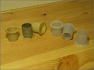

Dann habe ich für die Lenkwelle und die Welle der Schubumkehrklappe des Jetantriebs 3 Kunsstoff-Lagerbuchsen gedreht, da diese, laut J. Reich GmbH, bei Castoldi nicht mehr erhältlich sind. (Maße: Innen 20,2 / Außen 22,0 / Bund 30,0 / Bundstärke 1,5 / Länge 26mm)
Hits:	329
Größe:	38,1 KB
Auch die Bolzen der Schubumkehrklappe sind nicht mehr erhältlich. Das mit dieser 'Schlabberpassung' vorhandene Spiel wollte ich aber so nicht lassen.
Da z.B. bei Vollbremsung doch einiges an Kraft auf die Dinger einwirkt, habe ich so wenig wie möglich abgedreht (5 Zehntel zugestellt und sie waren wieder rund). Durchmesser jetzt: 26,5 mm.
Ursprünglich müssen sie mal maximal 28mm gehabt haben (der restliche Teil ist 28mm, Presssitz im Lenkkopf).
Die Bohrung der Umkehrklappe ist 0,1mm unrund, ~28,75 - 28,85, und bleibt auch so (kein so umfangreicher Maschinenpark vorhanden - unverhältnismäßiger Aufwand bei Alternativen).
Habe dann 2 Büchsen, die leicht press auf dem Bolzen sitzen und 28,7mm
Außendurchmesser haben, gedreht.
Hits:	334
Größe:	34,4 KB
Und wieder kam mir die Textzeile in den Kopf: 'So ist es gut, so kann es bleiben ...'
(ist zwar nicht meine Musikrichtung, war aber, um hängen zu bleiben, lange und oft genug im Radio zu hören )

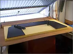

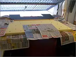

ich habe mein Osterei gelegt und das 'Sonnendeck' fertiggestellt. (Komme gerade vom Foto-Shooting.)
Also der Reihe nach:
- Polsterfläche ausgebaut und eine Platte als Arbeitsfläche auf die Reling gespannt.
- Darauf eine Latte als Anschlag beim Zusammenfügen von Schaum und Platte montiert.
- Flächen, die keinen Sprühkleber abbekommen sollen, weiträumig mit Zeitung abgedeckt und Markierung der Position auf Latte und Platte aufgeklebt.
- Provisorische Haltegriffe an die Platte geschraubt, um diese gut umdrehen und positionieren zu können ohne selbst zu verkleben.
- Gewinde der Platte und die Positionen der 'Atmungslöcher' abgeklebt, damit diese nicht durch Sprühkleber dicht werden.
Hits:	248
Größe:	40,8 KB
ID:	130209Klicken Sie auf die Grafik für eine größere Ansicht
Hits:	252
Größe:	41,7 KB
- Dann eingesprüht, beim Ablüften die Klebstreifen entfernt, Platte geschnappt, umgedreht, damit ins Boot gestiegen, gegen Anschlaglatte und Pos.-markierung ausgerichtet und auf den Schaumstoff gedrückt.
Hits:	262
Größe:	34,0 KB
Hat gut geklappt, Platte und Schaumstoff sind jetzt eine innige Verbindung eingegangen.
Im Zweifelsfall immer das Richtige tun!

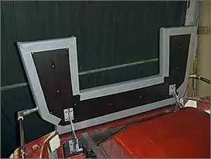

Weiter ging's mit dem Zuschneiden des Schaumstoffs.
Habe mir hierfür eine Schablone angefertigt, die die Konturen 4cm über der Platte hat und gleichzeitig der Maximalgröße des fertigen Polsters entspricht.
Btw, da der Schaumstoff nur 4cm stark ist, habe ich einen festen PUR Schaumstoff mit RG 50/80 verwendet. (Mein Axxxx drückt sich nicht bis auf die Platte durch; mein Fuß, wenn ich drauf stehe, auch nicht, und das ist auch gut so.)
Die Schablone über Mitte auf dem Schaumstoff ausgerichtet und die Konturen übertragen.
Dann mit einem elektrischen Messer, geführt an der Plattenkante, die Kontur ausgeschnitten. Hier und da noch etwas nachgeschmirgelt.
Hits:	252
Größe:	26,5 KB
ID:	130213Klicken Sie auf die Grafik für eine größere Ansicht
Hits:	253
Größe:	30,4 KB
Den hinteren Radius mit dem E-Messer, geführt an Aluleisten vorgeschnitten und geschmirgelfinished. Etwas kleiner gelassen, da ja noch Spannung in den Bezug kommt.
Hits:	252
Größe:	33,5 KB
Dann gings ans Nähen ...
  #71

Beim Nähen kamen zum Einsatz:
Pfaff 1211 Nähmaschi mit Obertransport
30er Multifilamet Polyestergarn (Serafil)
100er Jeansnadel
mit Teflonband umwickelter Reißverschluß-Nähfuß
Kunstleder in Silber-Grau für Polsterfläche und Burgund-Rot für die Keder.
Zuerst habe ich die Keder genäht. Dafür eine 3mm Polyesterschnur in Kunstlederstreifen 6x70cm eingelegt, mit Foldbackklammern fixiert und gleichmäßig entlang der Schnur genäht. Davon zwei und einen mit 1,4m Länge.
Hier war das Teflonband sehr hilfreich, alles andere wurde Links auf Links, mit dazwischen liegenden Keder, genäht. Durch das Gewebe auf dem Kunstlederrücken ist die Haftung nicht so extrem.
Leider habe ich vom Nähen selbst keine Bilder gemacht (hab's vergessen ) aber eine Naht hat sicher jeder schonmal gesehen.
Um Spannung in den Bezug zu bringen und den Keder auszugleichen, habe ich die Nahtlinie 6mm von der Konturschablone zurückgenommen. D.h. die erste Seite mit 4mm versetzter Nahtlinie genäht und festgestellt: muß mehr sein. Für die andere Seite dann 8mm ermittelt.
Den mittleren Ausschnitt neu angezeichnet und entsprechend genäht.
Einige enge Radien habe ich von Hand genäht.

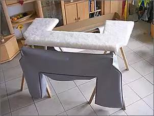

Nach Fertigstellung des Bezugs, damit's noch etwas fluffiger wird, den Schaumstoff mit Polsterwatte beklebt.
Hits:	251
Größe:	37,1 KB
Nach ein paar Stunden Ablüften den Bezug aufgelegt, umgelegt und festgetackert. Um gleichmäßig Spannung reinzubringen, habe ich mir mit Packband ein paar Hände ersetzt.

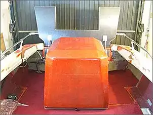

Hier also nun das Ergebnis:
Hits:	250
Größe:	35,2 KB
Hits:	248
Größe:	30,3 KB
Hits:	269
Größe:	32,4 KB
Hits:	251
Größe:	38,7 KB
Hits:	250
Größe:	32,8 KB
Für's erste Mal, denke ich, ganz OK.
Motorabdeckung und Oberschale müsst Ihr Euch Weiss vorstellen, damit's richtig wirkt.
