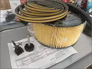

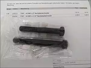

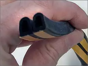

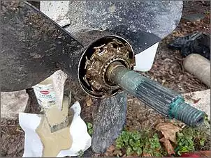

Inzwischen sind weitere Einkäufe angekommen, darunter ein neuer Luftfilter (24,90 EUR), eine neue M6x40 Sternschraube (1,49 EUR), 5m EPDM Dichtung "D" Profil 8mm x 10mm (4,99 EUR) und die beiden UNC Schrauben (3,87 EUR) für die LiMa Befestigung.
Name:	2021-04-03 Einkauf.jpg
Hits:	118
Größe:	148,2 KB
ID:	916951 Klicken Sie auf die Grafik für eine größere Ansicht
Name:	2021-04-03 Einkauf002.jpg
Hits:	115
Größe:	77,6 KB

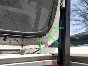

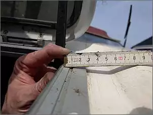

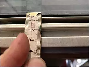

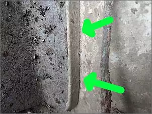

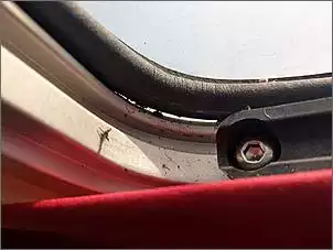

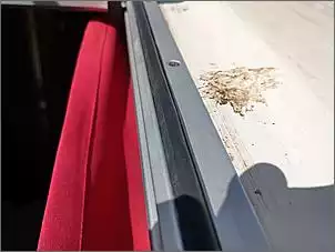

Dann habe ich mich der Luke gewidmet, denn die muss unbedingt dicht werden. Es soll regnen nach Ostern und weiteren Schäden möchte ich vorbeugen.
Problem bei der Luke war, dass die originaldichtung irgendwie geschrumpft ist und sich aus den Ecken herausgezogen hat. Dadurch war hier ein Spalt:
Name:	2021-04-03 Luke002.jpg
Hits:	132
Größe:	102,1 KB
ID:	916954 Klicken Sie auf die Grafik für eine größere Ansicht
Name:	2021-04-03 Luke001.jpg
Hits:	128
Größe:	77,9 KB
Originales Dichtungsprofil hätte bei ca. 75,- EUR gelegen.
Muss jetzt nicht sein. Daher habe ich mir die Luke genau angesehen und gemessen:
Name:	2021-04-03 Luke003.jpg
Hits:	119
Größe:	83,2 KB
ID:	916955 Klicken Sie auf die Grafik für eine größere Ansicht
Name:	2021-04-03 Luke005.jpg
Hits:	121
Größe:	79,6 KB

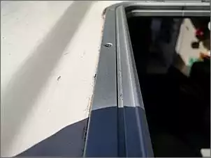

Danach hatte ich das oben genannte Dichtungsband gekauft und aufgeklebt:
Name:	2021-04-03 Luke006.jpg
Hits:	121
Größe:	64,9 KB
ID:	916957 Klicken Sie auf die Grafik für eine größere Ansicht
Name:	2021-04-03 Luke007.jpg
Hits:	123
Größe:	52,3 KB
ID:	916958 Klicken Sie auf die Grafik für eine größere Ansicht
Name:	2021-04-03 Luke008.jpg
Hits:	139
Größe:	68,3 KB
Das sitzt ziemlich gut und stramm, fast besser als das Original.

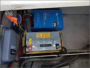

Weiterhin habe ich die vorher schonmal erwähnte neue 100Ah Gelbatterie (Verbraucherbatterie) eingebaut, das Ladegerät steht passend für beide Batterien (AGM und Gel) auf der Stellung "Gel". Passte von den Volt-Werten lauf Handbuch am besten.

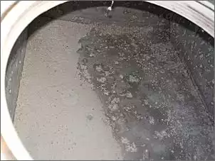

Dabei konnte ich auch einen Blick in den Wassertank werfen:
Name:	2021-04-03 Wassertank.jpg
Hits:	164
Größe:	74,4 KB

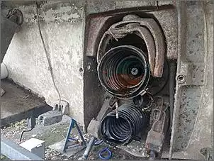

In der Unterflurkajüte habe ich eine kleine Klappe entdeckt.
Da kuckt man auf die Rückseite der Trennwand zum Motorraum - am Tank vorbei sozusagen. Dort sind die Toiletten-Seeventile zu finden.
Aber nicht deswegen hat es mir die Sprache verschlagen!

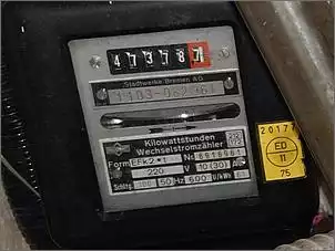

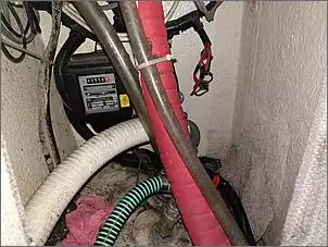

Da hat doch tatsächlich irgendein Vorbesitzer einen fetten Wechselstromzähler eingebaut:
Name:	2021-04-03 Zähler001.jpg
Hits:	142
Größe:	155,2 KB
ID:	916968 Klicken Sie auf die Grafik für eine größere Ansicht
Name:	2021-04-03 Zähler002.jpg
Hits:	148
Größe:	93,0 KB
Was sagt man dazu...

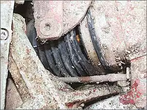

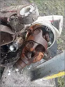

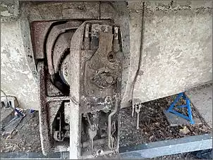

Die nächste größere Baustelle wird demnächst der Antrieb werden.
Der muss runter, denn in den Kreuzgelenkbalg kann man schon reinkucken.
Name:	2021-04-03 Antrieb001.jpg
Hits:	159
Größe:	166,7 KB
Balgsatz ist bereits bestellt.
Ich werde morgen mal anfangen, die Duoprop abzunehmen.
Werde ich wahrscheinlich nicht schaffen, da ich erst noch das Werkzeug für die große Mutter des vorderen Props kaufen muss. Für den DP-A werde ich wahrscheinlich so ein Vielzahn-Ding brauchen, nicht die drei Nuten.
Aber das kucke ich mir in Ruhe an.

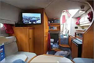

Unwichtig: der neue TV läuft und passt von der Größe prima.
Ist ein Alphatronics SL-22 DSB.
Hits:	208
Größe:	126,5 KB

Boot: Sealine 200
4.839 Danke in 1.189 Beiträgen

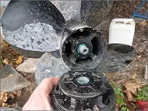

Beim DP-A kannst du die Propeller ohne Sonderwerkzeug abnehmen.
Henning

Das obere davon lässt sich durch ne 13er Nuss und nen großen Schraubendreher ersetzen, statt dem unteren wird auch ne simple Wasserpumpenzange angegeben.
edit: das von dir verlinkte Werkzeug ist für den die 280/290 und DP-E, nicht DP-A.

Hab noch ne zweite Bedienungsanleitung gefunden, da ist von ner 19er Nuss die Rede und anderes Werkzeug abgebildet.

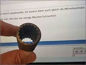

Die beiden Teile gehen sehr leicht auseinander. Du kannst dann auch gleich die Mitnehmerhülse anschauen, die ist häufig verformt wenn irgendein Vorbesitzer mal Grundberührung hatte und der Propeller nur geschrottet war.
Gehen die Schrauben leicht auf, sind das nur wenige Minuten Extraarbeit.

Du kannst dann auch gleich die Mitnehmerhülse anschauen, die ist häufig verformt wenn irgendein Vorbesitzer mal Grundberührung hatte...
Du meinst dieses Teil hier - die Hülse zur Verbindung der senkrechten Wellen:
Name:	VP Hülse.jpg
Hits:	173
Größe:	74,1 KB
Sowas habe ich sogar noch herumliegen.
Nach den Dichtungen muss ich mal schauen, ob ich da noch was habe.

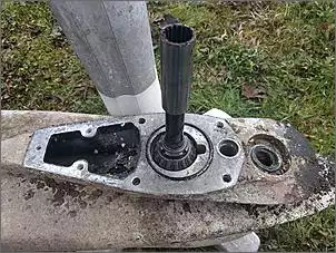

Und heute gibt's was Substanzielleres zu berichten als ein TV: ich habe mich dem Antrieb gewidmet.
Plan war:
  • Öl ablassen
  • Propeller abbauen
  • UWT abbauen (zur Gewichtsersparnis)
  • Oberteil abnehmen
Gesagt, getan. Ölablasschraube auf (übrigens 13er Nuss), Deckel ab und Öleinfüllschraube raus, laufen lassen:

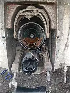

Verdammt. Das geht ja gut los!
Zur Erinnerung: das Boot steht seit mehreren Jahren an Land.
Während die Suppe lief baue ich die Propeller ab.
Das ging supereinfach, war sehr gut geschmiert. Spezialwerkzeug war nicht erforderlich, ordentliche Wasserpumpenzange genügte. Nichtmal 5 Minuten später war alles vorbei.
Allerdings vermisse ich irgendwie den hinteren (kleinen) Leinenschneider. Der zwischen den beiden Props.
Der in Fahrtrichtung hintere Prop hat ein paar Macken, die gehen dann demnächst zum Gröver.
Name:	2021-04-10 Antrieb 003.jpg
Hits:	152
Größe:	104,9 KB
ID:	917684 Klicken Sie auf die Grafik für eine größere Ansicht
Name:	2021-04-10 Antrieb 004.jpg
Hits:	155
Größe:	169,8 KB

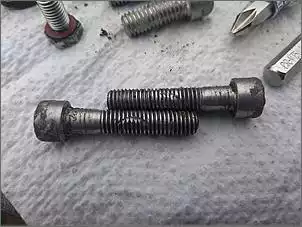

Danach das UWT ab. Im Grunde ging auch das relativ flutschig, die Schrauben gingen allesamt recht gut los.
Ich musste nur bei einem 9/16 Innensechskant (Inbus) ca. 1cm absägen, da der Schenkel einfach zu lang war und ich nicht an die vier Schrauben kam, deren Kopf nach unten zeigt.
Das Absägen mit einer normalen Hand-Bügelsäge hat auch mal locker 15 Minuten gekostet.
Das UWT sieht soweit unauffällig aus. Dreht satt und ruckelfrei.
Name:	2021-04-10 Antrieb 005.jpg
Hits:	155
Größe:	153,5 KB
Dann war das Oberteil an der Reihe.
Die beiden Sicherungsschrauben der dicken horizontalen Bolzen haben deutliche Spuren. Habe ich so auch noch nie gesehen:
Name:	2021-04-10 Antrieb 006.jpg
Hits:	141
Größe:	103,3 KB
Die beiden Bolzen selbst gingen überraschend einfach heraus. Ich habe dort die neueren mit M8 Innengewinde. Da habe ich eine Schraube damt Kontermutter reingedreht und konnte so den kompletten Bolzen drehen und dabei ziehen.
Da war ich doch sehr erleichtert, weil vor ziemlich genau 10 Jahren bei meinen beiden 280ern ich da eine Prügelorgie durchleben musste.
Ganz nebenbei ist mir aufgefallen, dass an der Fuge zwischen Spiegel und Tramsom das Antifouling gerissen ist. Da hat sich also mal was bewegt.
Keine Ahnung, was ich davon halten soll.
Name:	2021-04-10 Antrieb 007.jpg
Hits:	174
Größe:	147,6 KB
Mit am meisten zu schaffen gemacht hatte mir der dicke Bolzen im Lenkhelm. Die beiden Schrauben gingen einfach raus.
Aber das Rausdrücken mittels zwei M6 Schrauben war ein Akt!
Da ich nicht wusste, wie lang die Schrauben sein müssen (das WHB spricht von 30mm oder länger), habe ich gemäß Murphy 30mm Schrauben genommen - blöderweise aber nur Teilgewinde.
Wenigstens aber normale verzinkte, um den Edelstahlbolzen nicht zu beschädigen.
Eine der M6 habe ich dann prompt abgerissen. Nach langem Suchen nach einer längeren M6 Schraube mit Vollgewinde (und Sechskantkopf) habe ich den Lenkhelmbolzen dann rausbekommen. Die abgerissene Schraube steckt noch...
Der Rest war dann wieder einfach.
Ich hatte schon befürchtet, dass die Verzahnung festgerostet ist wie bei so vielen.
War es aber nicht, flutschte problemlos runter. Antrieb ist nun komplett ab.
Man sieht deutlichst, wo das Wasser stand:
Name:	2021-04-10 Antrieb 008.jpg
Hits:	179
Größe:	112,8 KB
ID:	917689 Klicken Sie auf die Grafik für eine größere Ansicht
Name:	2021-04-10 Antrieb 009.jpg
Hits:	165
Größe:	180,3 KB
Die Trimmzylinder scheinen mir auch nicht dicht zu sein, da suppte es ebenfalls grau heraus. Da kümmere ich mich später drum.
Beim Antrieb jedenfalls wartet noch viel Arbeit.
Name:	2021-04-10 Antrieb 010.jpg
Hits:	196
Größe:	93,7 KB
Aber ich konnte ihn zumindest mit nach Hause nehmen und kann mich so öfter mal Abends dran machen, ohne immer zum Boot fahren zu müssen.
Die ganze Aktion heute hat ca. 5h gedauert mit allem Drum und Dran.
