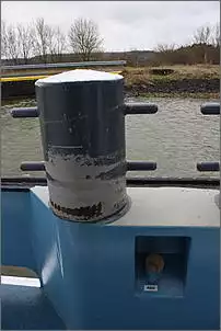

Ich verstehe die Bemerkung, die hier schon häufiger gefallen ist, nicht wirklich:
"ob man das Gewicht von x Tonnen wirklich halten kann?"
Hallo! Niemand muss 15 Tonnen hochhalten!
Wenn ich meine Leine mit dem Auge auf der Mittelklampe meines Bootes belege,
einmal um den Nischenpoller der Schleuse lege und dann wiederum einmal
über meine Klampe führe, dann halte ich (fast) jedes Bootsgewicht
(natürlich dabei nicht fest belegen, sondern fieren), weil das Boot ja schwimmt und auf- oder absteigt.
Die ganz schweren Binnenschiffe machen es auch nicht anders und die haben noch ganz andere BRT.
Wobei, die haben in der Regel dickere Poller an Bord und keine Klampen.
Hits:	166
Größe:	46,5 KB
Poller an Deck eines Binnenschiffs
Und sie praktizieren eine andere Technik die auch sehr gut bei einem Sportboot funktioniert:
Das Auge der Leine wird um den Poller der Schleuse geworfen und das lose Ende der Leine wird um
den Poller an Bord (bei uns die Klampe) gefiert.
Genau so machen wir das auch an Bord.

Oha, da habe ich schon bei Privatschiffern das blanke Elend gesehen, wenn Wind stand und das Auge wieder runter musste .......

Ui, das wuerde ich auch nie machen, wozu auch ? Auge auf z.B. Mittelklampe, Leine um den Poller und wieder ueber die Klampe zum fieren..... geht besser und man muss im Notfall keine Leine "opfern"
Aber das wurde ja nun schon ausfuehrlich beschrieben...
