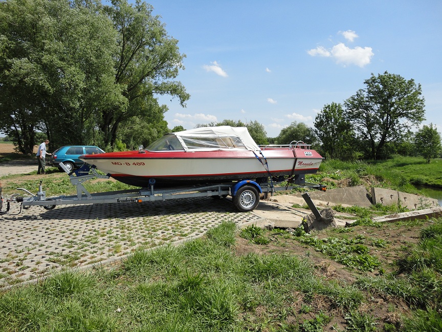

Bei einer etwas breiteren Rampe so rückwärts ins Wasser fahren, dass der Trailer gerade ins Wasser zeigt und der Zugwagen davor 90° abgewinkelt zum Trailer quer auf der Rampe steht. Beim ersten Anfahren wird die Kupplung (nur für Schaltfahrzeuge, nicht Automatikgetriebe) so gut wie gar nicht beansprucht, weil der erste Meter nicht bergauf, sondern quer auf der Rampe gefahren wird. Das Gewicht des Trailers spielt auch so gut wie keine Rolle, weil er zuerst nicht nach vorne die Rampe hoch gezogen, sondern nur gedreht wird.
Vielleicht sind 2 oder 3 Versuche beim "Einparken" nötig, bis der Trailer die richtige Position hat.
