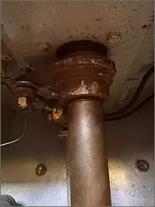

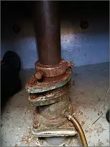

Ich weiß jetzt warum das Ruder schwergängig ist. Sollte kein riesen Aufwand sein das wieder gängig zu bekommen.
Gruß Frank Klicken Sie auf die Grafik für eine größere Ansicht

Moin Frank
Sieht so aus als wenn da noch ein Axialrillenkugellager und dann ein Stellring(mit zwei Schrauben)auf die Ruderschaftstopfbuchse gesetzt wurde.Ist ja alles nahezu fettfrei und angegammelt,wo bei ich die Lösung mit dem Axiallager nicht so prickelnd finde,das sollte mal technisch überarbeitet werden,da gibt es bestoimmt bessere Lösungen mit einem Lager weiter oben.
gruss hein

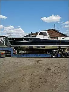

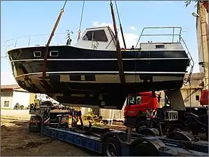

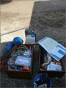

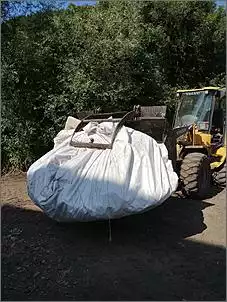

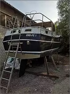

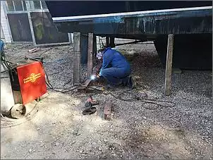

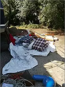

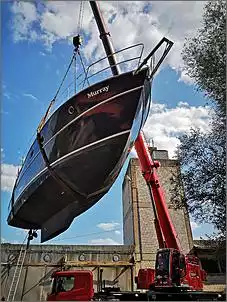

Endlich ist das Boot da.
Nix da 5,5 Tonnen. Nachdem 8Tonnen am Haken angezeigt wurde kamm es endlich frei. Jetzt wird die Luft mit 42 PS schon etwas dünner.
Als wir das Boot erst mal provisorisch abgestützt haben, damit der Kran abbauen kann, wurden gleich noch Stützen aus Doppel T-Trägern geschweißt. Nur mit den Holzsztützen hätte ich heute Nacht kein Auge zu gemacht.
Schön wenn so ein Gerät und das Material gleich hinter der Tür steht.
Als nächstes wird Wetter Festigkeit hergestellt, dann geht es an das Ausbauen von Motor ung Getriebe.

Ich denke mal, dass du die Hecktreppe demnächst häufiger begehen wirst und wünsche dir dabei viel Spaß, Erfolg und Ausdauer!

Die Treppe wird, bis die AK abgeschnitten ist, um einem überdachten Außenbereich zu weichen, erstmal noch mit genutzt. Habe aber schon vor mir einen Aufgang zu bauen bei dem man die Hände frei hat wenn man ihn benutzt.
Auch wird dieses weiße „Häusschen“ abgeschnitten, und zwar mit als aller erstes, weil ja der Motor mit Getriebe ausgebaut wird, um die Bilge in Ordnung zu bringen.
Gruß Frank

Das meinte ich mit Photoshop Künstler.
Die AK finde ich gar nicht mal so schlimm. Aber das Steuerhaus verschandelt das Boot doch sehr weil das irgendwie nicht passt. Der Winkel von der Scheibe ist zu steil.

Bau dir als erstes eine vernünftige Treppe mit Handlauf zum seitlichen Einstieg, Dafür am besten auch die Reeling auftrennen.
42 PS reichen locker für 8 To, hab nur 30 bei gut 8to!

Ja das mit der richtigen Schräge und schönen Fenstern hat Charme,
aber die AK kommt weg.
Mit der Treppe muss ich mir noch was einfallen lassen. Bei der Nummer mit dem Gerüst hat mein Bekannter noch nicht angebissen, aber das wird schon noch, der weiß das nur noch nicht.
Heute war ja Tag eins nach Bootsankunft, keine Angst, ich werd das nicht jedesmal durchnummerieren, da war entrümpeln und Sichten der Beute angesagt.
