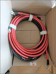

Gestern sind endlich die lang ersehnten 70 mm2 Kabel gekommen.
Hits:	206
Größe:	51,0 KB
Die waren zwar sauteuer und wiegen einiges, aber ich wollte erstmal mit meinen 2x110 A Batterien im Motorraum auskommen. Und wenn ich vielleicht doch mal eine Batterie vorne beim BSR einbaue, habe ich dicke Adern liegen und kann die dritte Batterie ganz normal in das Verbrauchernetz einbeziehen, ohne dass ich mir über Ausgleichsströme und Kabel Gedanken machen muss.
Aber ich konnte ja eh noch nichts machen, da ich ja nochmal kurz den Motor rausheben musste. Der nagelneue Coupler hatte geeiert und musste getauscht werden.
Zum Anschluss der Kabel hätte ich eine Frage an Euch:
Kann ich mit dem Kabel direkt auf den 1-2-beide-off-Batterieschalter gehen oder soll ich direkt nur an einer Batterie anschließen? Dann müsste ich natürlich auch immer genau diese Batterie ausgewählt haben, damit sie bei der Nutzung des BSR Strom bekommt.
Natürlich setze ich eine zusätzliche Sicherung und einen zusätzlichen Trennschalter dahintern.
Was meint Ihr?

Moin Frank,
Wenn Du einen Trennschalter einbaust, geh direkt auf die Batterie. Oder kommst Du nicht so gut an den Trennschalter ran? Ich habe diesen am Steuerstand.
Grüße vom Hamburger Jung

Der Trennschalter wird in der Kabine verbaut. Komme da so mittelgut ran.
Durch den berüchtigten 1-2-beide-Off Batterieschalter gibt es ja bei mir nicht DIE Starterbatterie. Wie ich die Batterien in der Praxis schalte, weiß ich nocht nicht. Bin ja noch nie mit dem Boot gefahren und vorher hatte ich drei separate Schalter, die eine Starter- und eine Verbraucherbatterie geschaltet haben.
Wenn ich nun an den "Ausgang" des Batterieschalters gehe, hätte ich ja immer die Batterie(n) am BSR dran, die gerade geschaltet ist.
Wäre das denn dann ein Problem? Wenn Ja, warum?

Das war ja meine Frage, ob das okay wäre, statt direkt auf genau eine Batterie.
eigentlich wäre es mir lieber, auf den Schalter zu gehen.

Da gibt es kein Problem, wenn die Gegebenheiten es so vorgeben, mach es��

Alles klar. Wird morgen so angeschlossen!
