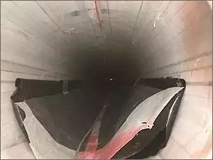

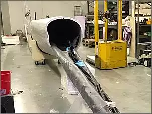

Der Sonntag nach dem Fluten wird mit Tetris spielen verbracht.
Zum Fluten hatten wir den Seitenrumpf mit dem Bug zum Eingang unserer Ecke platziert. Jetzt geht es darum, die PVC-Blase aus dem Innern zu holen. Nur wehrt die sich ziemlich vehement. Kein Stück bekommen wir die 11,50m lange Blase von der Innenschale gelöst.
Also müssen wir mit dem Greifzug nachhelfen. Dafür muss der Rumpf aber gedreht werden, mit dem Bug zur Wand, wo wir ihn fixieren können und das offene Heck zum Eingang, damit wir Platz für den Greifzug haben. So kann Freddy in den Rumpf bis nach vorn klettern, die Blase vorn am Bug mit dem Zugseil verbinden und ich bediene den Hand-Greifzug.
Bei der Gelegenheit wollen wir auch gleich die Plätze der beiden Rümpfe tauschen, damit der zweite Seitenrumpf an die Vakuum-Infusions-Anlage kommt.
Und da wir -nach dem Entfernen der Blase- beim ersten Seitenrumpf mit dem Bug und der Kiellinie weitermachen wollen, sollte die Endposition des Rumpfes wiederum mit dem Bug zum Eingang sein, und mit dem Kiel nach oben.
Das läuft ungefähr so:
Seitenrumpf 2 - aus unserer Ecke raus rollen, im Versand abstellen (allerdings kein Platz zum Drehen zur Zeit), Rollbretter drunter wegholen
Seitenrumpf 1 - auf Rollbretter packen, durch drei Hallen schieben, auf dem Parkplatz drehen
Seitenrumpf 1 - zurück durch drei Hallen schieben und in unsere Ecke fummeln
Seitenrumpf 1 - Entfernung der Blase mit Hilfe eines manuellen Seilzugs - schweißtreibend!
Seitenrumpf 1 - raus aus unserer Ecke, durch drei Hallen schieben, auf dem Parkplatz drehen
Seitenrumpf 1 - zurück durch drei Hallen schieben, im Gang abstellen, Rollbretter drunter wegholen
Bau-Ecke - Gelegenheit nutzen und alles mal sauber fegen und wegsortieren
Seitenrumpf 2 - auf Rollbretter packen, zurück in unsere Ecke wurschteln, dann auf Palette umpacken und Rollbretter entfernen
Seitenrumpf 1 - im Gang mit zwei Gabelstaplern um 180° drehen, so dass der Kiel nach oben liegt
Seitenrumpf 1 - auf Rollbretter packen und zurück in unsere Ecke fieseln
Tag zu Ende
Leider haben wir dazu kein Zeitraffer-Video gedreht.
Die Entfernung der Blase mit dem Hand-Greifzug war übrigens hartes Workout für uns beide. Ehrlich, die Leisure 17 eine Rampe hochziehen war nicht so anstrengend. Am Ende frage ich Freddy, warum das nicht mit unserem elektrischen Greifzug ging, den wir uns letztes Jahr zugelegt haben. Antwort: Stimmt, das wäre auch gegangen!
Gewicht vom Seitenrumpf Nr. 1 nach Entfernen der Blase: 210kg!

wäre es hilfreich gewesen, den Sack mit Unterstützung von Druckluft zu lösen und aus dem Rumpf quasi raus zu blasen? Ein paar Millibar dürften ausreichend sein bei der Größe. Dazu den Sack an den Enden abdichten und innen aufblasen, er dürfte sich selbständig nach außen wölben. Eine wilde Idee vielleicht, aber evtl. hilft es beim 2. Rumpf.

Also, beim anderen Rumpf haben wir das Problem nicht. Da haben wir nämlich eine Trennfolie zwischen Blase und Innenschale. Das war der, den wir als erstes geflutet hatten, und die Blase hatte sich nach dem ersten Fluten auch an Stellen, wo keine Trennfolie war, so gut gelöst, dass wir beim zweiten Rumpf drauf verzichtet haben. Anscheinend hat die Zeit jetzt doch für eine sehr feste Verbindung gesorgt.

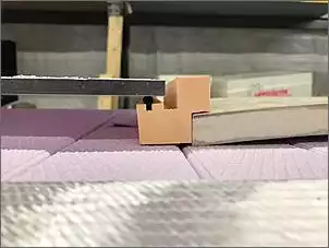

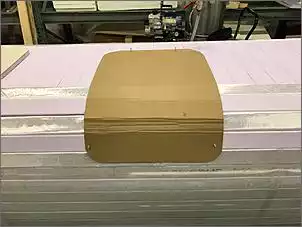

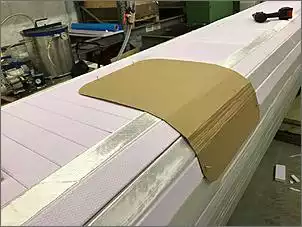

Während wir den zweiten Seitenrumpf weiter vorbereiten (Flutung geplant für kommenden Sonntag), denken wir parallel bereits über die Einstiegsluken der Seitenrümpfe nach.
Jeder Seitenrumpf soll zwei Stück bekommen. Die sollen mit einem 100mm Radius um 90° gebogen werden, Maße 500x700mm.
Da das teure Sonderanfertigungen werden würden, wollen wir die lieber selbst machen. Wir gehen im Moment von 10mm Makrolon aus, das wir in einem Rahmen einlassen. Den Rahmen aus Purenit, Abdichtung noch unklar.
Wir haben eine Musterplatte aus Makrolon 10mm, Größe 520x720mm. Die Platte unterlegt an den Rändern und Freddy draufstehend, biegt die sich leicht um etwa 5mm durch.
Hat hier jemand schon mal seetüchtige Einstiegsluken gebaut? Falls ja, bitte melden, wir bräuchten Austausch Und hat jemand eine gute Idee zum Riegel oder Verschluss, der von innen und außen zu betätigen ist? Wo zu kaufen oder wie zu bauen?
Mein Bau-Blog:https://www.projekt-grenzgaenger.com

Ein Gedanke zu eurem Biegetest des Makrolonstückes: es wäre wahrscheinlich ungünstig, wenn der Deckel eine nennenswert größere Steifigkeit aufweisen würde, als der umgebende Rand, weil sich vermutlich auf See unentwegt Verformungen der Rümpfe unter Belastung ergeben, die der Deckel nicht (vollständig) mitmachen würde. Das könnte zu Undichtigkeiten führen bzw. zur Beschädigung der Verbindung zwischen Lukenrand und Rumpf, wenn der Deckel sehr fest auf dem Rand gehalten wird.

Also, wir haben auf der IMM 2017 einen Werftbau-Kat gesehen, der solche gebogenen Einstiegsluken hatte. Wir waren begeistert, wie komfortabel man dadurch einsteigen konnte. Deshalb wäre das unser Plan A.
Plan B wäre eine gerade Decksluke, auch im Eigenbau.
Plan C wäre eine gerade Deckluke, gekauft.
Das Problem bei einer geraden Decksluke ist wie bereits erkannt, dass wir keine großen planen Flächen auf den Seitenrümpfen haben. Man müsste den Lukenrahmen im Bereich der Decksradien unterfüttern und das finden wir optisch nicht so schön.
Ein interessanter Gedanke, der Sinn macht. Werden wir berücksichtigen.
Wir denken allerdings auch, dass die Seitenrümpfe sehr wenig Verwindung haben werden, da wir kein festes Brückendeck und keine starre Verbindung zu den Beams haben werden.
Wir stellen uns den Ausschnitt der Luke ungefähr so vor:
Hits:	217
Größe:	72,9 KB
Hits:	223
Größe:	60,9 KB
Um den Profilaufbau der Decksluke zu demonstrieren, hat Freddy mal ein kleines Muster gebastelt. Die Dichtung wird in dem Profil mit eingeklemmt. Die Radien und die Ecken können wir mit unserer CNC-Fräsmaschine machen. Die Makrolon-Scheibe können wir per Infrarotstrahlung in dem Bereich, wo gebogen werden soll, aufheizen und dann über einen Radienbiegebock biegen.
