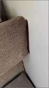

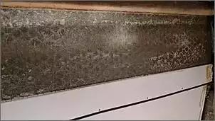

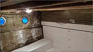

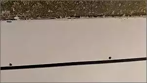

So, dann jetzt mal mein Update von Sonntag zu dem ich gestern nicht gekommen bin...
Ich habe mich entschieden die Verkleidung einfach passgenau an den Blöcken abzuschneiden. Anscheinend ist das von oben eingesetzt und darauf den Steuerstand abzubauen um die Schlafkabinen Decke neu zu machen hatte ich jetzt nicht unbedingt Lust... ;)
So sieht die Schlafkabine inzwischen aus:

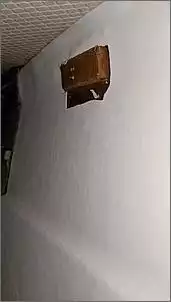

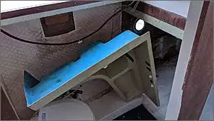

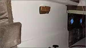

Hier hängt noch was drin, das haltende Brett ist geklebt und geht unheimlich schwer ab
Name:	2018-02-11 17.38.25.jpg
Hits:	182
Größe:	34,2 KB

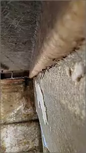

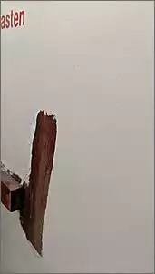

Generell musste ich ca. 5000 alte Heftklammern entfernen:
Name:	2018-02-11 16.33.10.jpg
Hits:	202
Größe:	42,3 KB

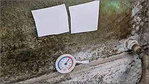

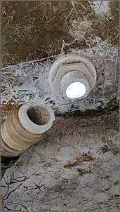

Was das (unten) für ein Material ist und wie ich das behandle ist immer noch ein Mysterium für mich!
Name:	2018-02-11 15.48.14.jpg
Hits:	198
Größe:	52,3 KB

Wenn ich das richtig sehe ist meine Unterflurkajüte genau seitenverkehrt aufgebaut.
Meine Bullaugen sind an backbord und darunter ist eine schräge Erhöhung, ala Kopfteil.
Auf dem Kasten an steuerbord habe ich ein Staufach für das Bettzeug.
Wie gesagt Fotos gibt es von mir leider erst im März.
Gruß Ronald

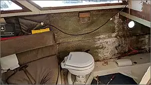

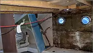

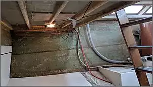

Heute Mal schon etwas früher ein Zwischenstand:
Ooops, ich habe meine Party ausgebaut - und zwar komplett ;)
Hits:	174
Größe:	64,7 KB
ID:	786551 Klicken Sie auf die Grafik für eine größere Ansicht
Hits:	174
Größe:	72,2 KB

Jetzt lässt es sich doch bestimmt besser arbeiten Klasse Holz was zum Vorschein kommt. Keine Seekiefer und keine Siebdruckplatten

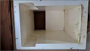

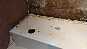

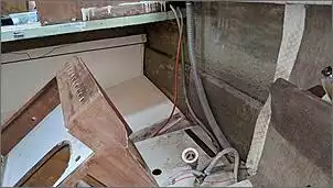

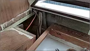

Ja, nur eigentlich wollte ich den Pantry Schrank gerne zu Hause fertig bearbeiten ohne ihn groß auseinander zu nehmen - leider hab ich hier das Problem 58 cm Schrank, 52 cm Luke...
Aber viel wichtiger: was mach ich denn mit dem GFK und den Kleberresten? Muss ich da mit Lösungsmittel dran und danach für den neuen Kleber anschleifen, oder wie mache ich das?
Hits:	143
Größe:	81,8 KB
ID:	786555   Klicken Sie auf die Grafik für eine größere Ansicht
Hits:	143
Größe:	82,5 KB

Waschbecken in der Toilette entfernt

Heute Mittag schon gefragt, aber hier nochmal:
Was mach ich denn mit dem GFK und den Kleberresten? Muss ich da mit Lösungsmittel dran und danach für den neuen Kleber anschleifen, oder wie mache ich das?
Als Verkleidung wurde mir das hier vorgeschlagen:
http://www.gisatex.de/wandverkleidun...evetement.html
Ich finde die beiden aber wesentlich schöner:
http://www.gisatex.de/amaree-ledro-w...__store=german
http://www.gisatex.de/wandverkleidun...smaterial.html
Muss das Stretch denn wirklich sein? So viele Rundungen habe ich ja nicht...
Und was gibt es sonst noch für Alternativen? Das erste oben ist der Favorit des lokalen Händlers.
Inzwischen überlege ich auch die Wände im Sitzbereich noch komplett mit zu verkleiden und den komischen braunen Teppich runter zu reißen (Bilder siehe ganz am Anfang) - nicht sicher ob das zu viel wird, oder ob ich lieber alles in einem Rutsch mache.
Auch bin ich mir nicht sicher, ob ich in der Toilette lieber so eine "Naßzellen-Verkleidung" nehmen soll.
Habe mich auf gefragt, ob ich statt der komischen passiven Kühlbox einen echten Kühlschrank einbaue, aber anscheinend gibt's nichts in den Maßen die ich bräuchte, also BxHxT: 33x38x46 cm
Außerdem sind heute meine Batterien leer gegangen, anscheinend lädt die nicht über den Landanschluss und die Deckenlampen laufen nur über die Batterie - da muss wohl ein Ladegerät her, tut es da jedes?
Fragen über Fragen - ich hoffe mal auf Antworten...

46 Danke in 32 Beiträgen
Wir nehmen das Skylon von Gisatex zur Verkleidung des Himmels und Sensual Touch für die Nasszelle.
Meine Sattlerin meinte nur den Schaumstoff ab und den Kleber anschleifen mit 40er oder 60er und dann eine Probeklebung mit dem neuen Kleber.
Denn es kann sein das dich der alte und der neue 1805 von gisatex nicht vertragen und damit der neue Kleber als Lösemittel für den alten funktioniert. Wenn das so ist wird es wohl nur mit Trockeneis strahlen gehen da msn den alten Kleber nicht aus den Tälern im Laminat bekommt.
Um die Batterie zu laden kommt es drauf an was für Bats du hast. Normale Autobatterien mit normalem Ladegerät. Lithium Bats nur mit speziellem.

Hallo Thomas,
ich habe auch mit dem gisatex geliebäugelt, aber mich für eine isolierende Unterschicht aus
https://www.isotec-isolierungen.de/A...tklebend-13-mm
entschieden. Das gibt der Kajüte ein ausgeglicheneres Klima und gleicht kleine Unebenheiten aus.
Darauf ziehe ich dann
http://www.kunstlederprofi.de/bootsk...r/poseidon.php
Naja soviel erst mal zur Theorie.
Natürlich kannst du deine Batterien über jedes herkömmliche Ladegerät laden, Blei / Säure vorausgesetzt!!
Wenn du aber einmal dabei bist.....
Ich habe bei mir dieses Ladegerät verbaut
https://www.yachtbatterie.de/de/ster...sserdicht.html
Über Landstrom lädt es beide Batterien getrennt und kann sogar als Netzteil arbeiten. Es kann auch AGM und Gel
Unter Motor schaltest du einfach beide über ein Trennrelais zusammen und lädst beide über Lima.

Hab normale Autobatterien - ich will halt was einbauen, was automatisch lädt sobald der Landanschluss verbunden ist (und natürlich auch nicht überlädt).
Das Skylon hab ich auch auf der Liste, meine Reihenfolge ist
  • Amaree Ledro
  • Amaree Musc
  • Amaree Sport
  • Skylon (Kaschiert)
  • Bellina Superstretch
40er und 60er muss ich mir dann wohl noch besorgen hab derzeit nur 80er und aufwärts... Du bist Dir sicher, dass das reicht? Teilweise ist der alte Kleber ja ganz schön dick und ich will den ja nicht ins GFK "einmassieren" ;)

Hallo Thomas,
wie wäre es mit Kork als Wandverkleidung?
Gruß Bernd

Hallo Thomas,
ich stelle fest dir geht es wie mir mit meiner Flipper 620.
Ich kann dir sagen mit Schleifpapier machst du da gar nix, egal welche
Körnung. Kauf dir eine Bahco Ziehklinge mit zwei Ersatzklingen. Mit
dem Werkzeug hab ich mein ganzes Boot angefangen vom Antifouling
bis zu Sikkawürsten meines Vorgängers im Hardtop abgezogen.
Und wenn gar nichts mehr hilft, kleine Flex mit Schruppscheibe, Augen
und Mundschutz zu und durch. Ja, so ist das, eine Baustelle aufgemacht
und drei weitere gefunden.
Als Ladegerät empfehle ich dir eins von Paco, gibts in unterschiedlichen
Stärken, um die 50-70 Eur pro Batterie. Hier bezahlts du keinen Boots-
aufschlag und das tuts. Kannst du googeln oder bei Amazon.
Überhaupt, egal was du kaufst, kauf nicht unbedingt bei Bootsausstattern,
du zahlst immer zuviel.
Bezüglich Wand- und Deckenverkleidung kannst du dir bei allen einschlägigen Herstellern Muster schicken lassen, auch von Wohnwagen,
Wohnmobilen oder allgemeinen Herstellern von Stoffen oder Kunstleder.
Meine Sammlung umfasst jetzt ca. 50 Muster, ich habe aber zwei gefunden
die mir gefallen und ins Boot passen.
Nochmals zur Bahco Ziehklinge, kauf dir das Ding und du wirst nichts
bereuen.

So, derzeit läuft mir etwas die Zeit davon, da ich auch privat etwas eingespannt bin - deshalb auch erst heute mein Update vom Wochenende.
Die empfohlene Ziehklinge habe ich mir gekauft, im Endeffekt war das sehr gut für die Ecken, an denen ich mir dem Schleifer nicht dran kam. Nur damit zu arbeiten wäre mit aber etwas zu anstrengend gewesen.
Inzwischen habe ich auch die letzte Wand im Boot abgebaut (die Seitenwand der Toilette). Der Vorbesitzer war echt toll - er hat beim Streichen nicht mal die Lehne der Sitzecke abgemacht, sondern drum herum gestrichen
Name:	2018-02-24 14.39.26.jpg
Hits:	148
Größe:	49,6 KB
ID:	787909 Klicken Sie auf die Grafik für eine größere Ansicht
Name:	2018-02-24 16.44.38.jpg
Hits:	134
Größe:	15,0 KB
Aber im Endeffekt habe ich jetzt alles freigelegt
Name:	2018-02-24 14.46.12.jpg
Hits:	169
Größe:	72,4 KB
Leider gab es auch den ersten Schaden - ich habe beim Schlauch abmachen, meinen Außenbord Abfluss abgebrochen, aber das wir ja wohl nicht so teuer sein...
Name:	2018-02-25 12.39.24.jpg
Hits:	154
Größe:	69,6 KB
Samstag habe ich dann die erste Probe-Klebung gemacht (bzw. 2 parallel)
Name:	2018-02-25 12.01.13.jpg
Hits:	168
Größe:	106,6 KB
Und am Sonntag kam dann der Tag der Wahrheit:
Name:	2018-02-25 20.20.37.jpg
Hits:	163
Größe:	26,9 KB
ID:	787914Klicken Sie auf die Grafik für eine größere Ansicht
Name:	2018-02-26 18.14.46.jpg
Hits:	175
Größe:	47,5 KB
Für "ich hab das noch nie gemacht" bin ich ganz zufrieden und zuversichtlich, dass ich das auch an wichtigeren Ecken hinbekomme.
Erste gelernte Lektion war auf jeden Fall: Wesentlich mehr Puffer beim zuschneiden lassen - nichts nervt mehr als "links fehlen 2 cm" - "nein, jetzt fehlt rechts einer". Diese 20x hin und herschieben hat echt nerven gekostet, hätte ich einfach 10cm breiter zugeschnitten als benötigt wäre ich wahrscheinlich 3x schneller fertig gewesen ;)
Jetzt kommt aber erst mal die Wahrheit mit der Bestellung für den Rest der Kajüte - am Samstag wird gemessen und überlegt wie ich das am Besten mit wenig Verlust aus den laufenden Metern herausschneide. Bis zum 10.3. ist dann hoffentlich die Verkleidung da.
Ab 19.3. hab ich Urlaub - da ist hoffentlich dann das Wetter um sich um Außenbord zu kümmern...
Bis dann (nicht bis zu 19.3. )

So ein Borddurchlass ist nicht teuer, den bekommst du in Kunststoff für nen 10ner. Ich würde aber wenn dann gleich Edelstahl einbauen.
