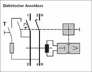

  #66
Alt 11.10.2017, 14:11
billi billi ist gerade online
Beiträge: 41.972
37.663 Danke in 22.573 Beiträgen
Zitat von tritonnavi Beitrag anzeigen
Die LS-Absicherung ist am Fz m.E. doppelpolig vorgeschrieben, so dass z.B. viele der LS/FI-Kombisicherungen (vermutlich auch die im Philippi-Gerät) eigentlich gar nicht infrage kommen.
Also da ein LS/FI ja immer doppelpolig ist (Der FI funktioniert ja nur durch den Vergleich L und N) kann ich deine Aussage nicht nachvollziehen.
Der Kombischalter muss natürlich richtig dimensioniert sein.
Ansonsten ist dein Eintrag (2,5mm² und 25m) so richtig... ich such die Norm nicht mehr... da diese hier im Forum schon oft genannt wurde...
  #67
Hier ist mal so ein LS/FI Schalter:
https://www.elektro-wandelt.de/ABB-F...iABEgJ6k_D_BwE
Der wird ja zweipolig Abschalten und der FI Teil ja auf jeden Fall zweipolig messen, sonst würde es ja gar nicht klappen, aber so wie ich das lese arbeitet der LS Auslöser nur einpolig.
Jetzt muß man mal überlegen ob es dadurch zu einer Fehlersituation kommen kann bei der der LS Teil nicht auslöst.
Aber bei allen Fehlermodellen die ich mir bisher überlegt habe wird dann auf jeden Fall der FI Teil für die Auslösung sorgen.
oh mann Elektronik grundkenntnisse =0
Hits:	72
Größe:	19,3 KB
hier sieht man klar, dass der Überstromauslöser nur an den Anschlüssen 1-2 ist aber die Schalter von 1-2 und 3-4 meschanisch (gestrichelte linie) verbunden sind....
Der FI wirkt durch eine differnzmessung zwischen L und N das hast du richtig erfasst....
Die LS Wird immer nur im L teil gemessen und NIE im N
Hier ist der L Teil 1 polig und schaltet den N mit ab (steht auch groß in der Beschreibung)
Es gibt auch 3 Polige LS /FI Kombis da wird in allen 3 Polen der Strom gemessen und soltle in einem Fall der Strom > des Ausösestromes sein werden alle 3 Phasen und der N getrennt dies sieht man shcon wenn man sich ein Schlatbild eines LS/FI anschaut...

hier übrigens 3 polig
Hits:	82
Größe:	29,9 KB

Deine Erklärung ist ja toll in der Theorie. Warum soll auf dem Boot wohl Zweipolig abgeschaltet werden?
Weil man da nicht garantieren kann das nicht L und N vertauscht werden. Z.B. durch falsch angeschlossene Steckdosen am Land oder Dreher im Anschlusskabel.
Und plötzlich ist der Bord N die Phase. kommt es nun zu einen Schluss zwischen N und PE wird der LS nicht auslösen.
Da freut sich dann der FI über nun doch recht deutlichen Fehlerstrom und der löst aus.
Gruß Jürgen
  #75
Alt 11.10.2017, 17:07
Beiträge: 41.972
und was hat das mit der funktion des FI zu tun....?
Dafür gibt es die Wichtige Verpolungsanzeige.
Die allpolige Abschaltung ist wichtig das wenn eine Verpolung vorhanden ist.. sicher die Phase getrennt wird.
Wenn eine Verpolung vorliegt und ein Körperschluss vorliegt (N-PE) dann löst der FI sicher aus...
Daher ist der Verpolungsschutz so wichtig. Und man sollte darauf achten...
