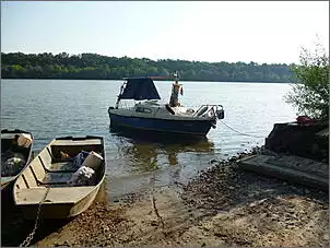

Verstehe ich absolut das Boot wetterfest machen zu wollen.
Meines sieht für Flußfahrt so aus:
Hits:	147
Größe:	106,3 KB
Dazu hab ich noch eine deutlich größere Persenning mit der ich allerdings nicht mehr fahren kann. Dafür ist es dann rundum dicht.
Aber schon mit diesem relativ kleinen Sonnensegel hab ich mal erlebt, daß ich trotz Kiel und tiefem Ruderblatt bei einem Sturm nur noch sehr schlecht steuerbar war. Da war ich froh es mit ein paar Handgriffen abnehmen zu können.
Dein Aufbau bietet dem Wind noch viel mehr Angriffsfläche und du hast keinen Kiel der die "auf Spur" hält.
Ich würde deshalb unbedingt vorsehen die Plane schnell und einfach demontieren zu können.
