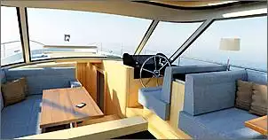

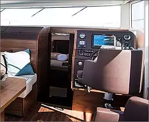

ich möchte hier noch einen Aspekt reinnehmen, der m.E. bislang zu unrecht noch nicht erwähnt wurde. Wohlgemerkt geht es hier eher um die Seetauglichkeit für die Crew, als die formale Seetüchtigkeit entsprechend der einschlägigen Klassifizierungen, auf letztere wurde hier zu Genüge hingewiesen.
Mir geht es um den Steuerstand. mir fällt auf, z.B. auf der boot2017 aber nicht nur dort, dass dieser immer mehr vom "Arbeitsplatz" zum "Lounge-Designelement" mutiert.
Die Mindestanforderungen für eine echte Seetauglichkeit des Steuerstands sind m.E.:
- zwei gleich hohe stabile Sitze in Fahrtrichtung mit ausreichend Seitenhalt für Skipper und Navigator
- ausreichend dimensionierter Kartentisch/ -platz im Blickfeld
- genügend Abstütz-/ Auflagefläche für Ausguck bei bewegter See
Was ich aber bei neuen Booten vermehrt beobachte - und zwar durchaus auch bei CE-Kategorie A zertifizierten Booten (!) - sind Einzelsessel, keine Kartentische/ -sichtfächer mehr, kein ausreichender Platz für Navigator/ Ausguck - dafür aber alles toll durchdesignt...
Beispiele:
Hits:	64
Größe:	57,3 KB
Hits:	62
Größe:	50,3 KB
Hits:	64
Größe:	37,6 KB
Hits:	62
Größe:	80,3 KB
Hits:	63
Größe:	38,2 KB
Spätestens wenn man sich einmal länger durch die aufgewühlte See gekämpft hat, ohne selbst eine Tonne zu entdecken oder im Wattenmeer gegen die Abendsonne die Fahrwege suchen musste, wird die Bedeutung eines ordentlichen Navigatorenarbeitsplatzes bzw. Ausguckes klar...
Wie seht ihr das?
LG
Duke

@Duke70
stimmt, jetzt wo du es schreibst fällt es im nachhinein auch mir auf.
Es ist die Umkehrung von Design folgt Funktion und widerspricht auch den Vorschriften, das immer auch eine Papierkarte zur korrekten Navigation vorhanden sein sollte. Nur wohin damit?
