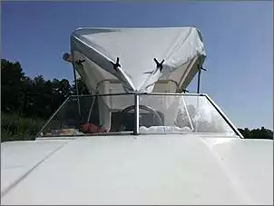

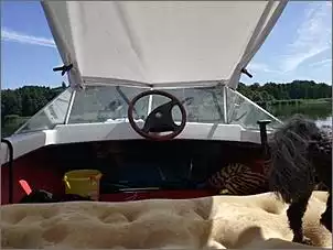

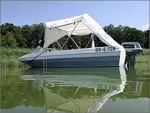

nach einer kleinen Gesundheit bedingten Unterbrechung habe ich mit meinem Boot in diesem Jahr einen wunderschönen Urlaub gehabt.

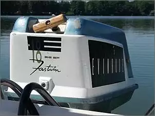

Die Wax hat mit viel Freude gemacht. Ich hatte einen Evinrude Fastwin mit 18PS, eine Schaltung und eine Lenkung in der Bootsmitte eingebaut. Dem Dach habe ich noch 4Tage vor dem Urlaub links und rechts je 2 senkrechte Reißverschlüsse eingenäht.
Auf dem Wasser dann, war ich überglücklich. Die 18PS lassen das Boot(5m) sehr schnell gleiten und dann folgt nochmal eine weitere Geschwindigkeitssteigerung. Der örtliche Bootshändler glaubt bis zu 50km/h gesehen zu haben und war völlig begeistert.
Ich denke, der Evinrude Fastwin 18 könnte etwas mehr Leistung haben als angegeben, und der örtliche Bootshändler macht den geringen Tiefgang von 8-12cm dafür verantwortlich.. egal hauptsache schnell
-Im Urlaub kam dann diese Hitzewelle und die Sonne war extrem stark. Da hat sich mein Dach doch sehr bewährt.
Ich öffnete die Seitenwände und befestigte das aufgerollte Dach mit Kunststoffklemmen aus dem Baumarkt. Ja, eine ganze Klemme kostete weniger als ein Tenaxknopf mit Unterteil!-
Mit 12 Klammern konnte ich das hohe Dach stets so öffnen(klammern) das ich idealen Sonnenschutz hatte.
Bis zum nächsten Jahr möchte ich eine VA Badeleiter am Heckspiegel realisieren. In diesem Jahr konnte ich nur auf einer Sandbank zum Schwimmen aus dem Boot steigen.
Ich bin sehr glücklich nun ein quasi neues Boot zu haben, was so ist wie ich es mir erträumt habe. Für mich sind keine beeinträchtigenden Konstruktionsmängel sichtbar und so habe sich die vielen Stunden Bastelarbeit doppelt gelohnt, weil es nun diesen positiven Effekt hat.

Was hat der Fastwin verbraucht? Ich bin auch gerade dabei, einen wiederzubeleben.

Hallo, der Fastwin war durstig, 10L Sprit waren nach ca 60min auf alle Fälle verschwunden. Es hat einfach sau viel Spaß gemacht immer wieder Vollgas zu fahren. Wenn man konstant Halbgas fährt wir es wohl weniger sein. - Nun, aber der Klang der 2Zylinder ist klasse zusammen mit dem Auspuffaustritt auf der Wasseroberfläche. Bei Marschfahrt brubbelt der Auspuff an der Wasseroberfläche wie ein V2. Bei Vollgas ist er sehr drehfreudig, und klingt schön bissig. Sicher, man muß den Sound mögen. Ein Yamaha 4Takt 9.9 ist da klar viel viel leiser. Ich habe nun den OMC 40 Ps mit E-Start und Lichtmaschine über Zahnriemen als Projekt. Ich liebe OMC. Sie laufen halt immer und es gibt nach über 50Jahren noch fast jedes Teil.

... der leiseste herkömmliche Zweitakter den ich kenne.
