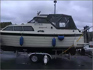

Nöö.
Es gibt "Spitzgatter", die können das.
Man sollte aber mal genau hinsehen: über Wasser ein Spitzgattheck, unter Wasser auf Geschwindigkeit getrimmt. Beispiel Nidelv 26, die mit 100PS ihre 15 kn läuft. Wir haben da einfach einen modifizierten Rumpf, der mit einem herkömmlichen Verdränger nicht viel gemein hat.
Ich hatte mal was ähnliches, gut als Verdränger, aber als Halbgleiter anstrengend zu fahren.
Das sieht dann so aus:
Hits:	225
Größe:	45,8 KB
