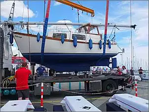

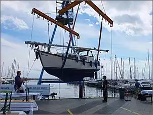

Die Wahrheit ist, dass die Werft, wo die das Kullerauge stand inkompetent ist.
Mit dem neuen Motor wurden auch neue Tanks eingebaut. Die Leitungen sind geblieben. Dieselpest glaubt er nicht dran.
Als wir das Boot zum Kran fahren wollten drehte auch der Anlasser nicht mehr. Grund? Batterien platt. Grund? Eine Batterie hat mehrere defekte Zellen und die die IMMER parallel geschaltet sind, hat sie die andere mit geleert. Aber Mr. Inkompetenz hat trotzdem Schalter eingebaut mit denen man angeblich zwischen den Batterien herschalten kann. Aber wie soll das gehen wenn die Batterien einfach dauerhaft parallel geschaltet sind. Ein Mist ist das. So mussten wir mit dem Schlauchboot schleppen, gar nicht so einfach.
Er sagte noch, kein Problem, ihr könnt fahren, ich mache alles fertig. Batterien habe er ja auch am Ladegerät.
Die Elektrik muss auch komplett neu gemacht werden. dünnste Käbelchen zur 12 Volt Steckdose. Die Kühlbox ist nicht angesprungen und wehe das Radio war an. Das lief auch nur sporadisch. Einfach traurig.
Das Kullerauge steht jetzt hier in der Werft und wir dürfen dran arbeiten. Wahrscheinlich wird es ein Restaurationsthread.
Außerdem sind wir am überlegen was wir mit dem Kiel machen. Der ist schon eine ziemliche Kraterlandschaft. Keine Ahnung wie es unter der Farbe bzw AF aussieht.
Eventuell wieder umbauen auf Motorboot? Mal schauen ...
Erstmal gibt es Bilder.
