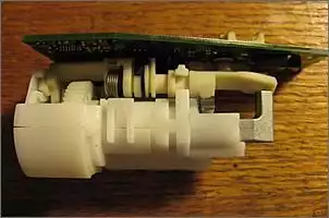

Die ELV ist ein Verschleißteil. Es gibt eine festgesetzte Anzahl an Motorstarts, die dem Entrieglungsvorgang gleichzusetzen ist. Sinn soll sein: den Abrieb des Kunststoffarretierstifts zu errechnen und vorzeitig, also bevor ein mechanischer Defekt eintritt, diese Baugruppe auszutauschen.
Leider gibt oder gab es in der pre ISTA-p Version einen derben Softwarefehler, in dem Motorstart x-beliebig vervielfacht wurden, sodass die Austauschsumme der ELV erreicht war, ohne das eine wirkliche Verschleißgrenze vorlag.
In diesem Sinne wäre es wichtig zu kontrollieren welcher Softwarestand eingepflegt wurde.
Ansonsten wird der bekannte Fehler durch z.b. ELV Doktor oder in Eigenregie per ELV-Counter bearbeitet.
Es wird einfach die Zähltaktung resettet und verlangsamt.
http://www.e90post.com/forums/showthread.php?t=483387
http://www.ebay-kleinanzeigen.de/s-a...07337-241-8561
http://elv-doktor.de/
Update: Die Werkstatt hat das ELV-Steuergerät als Verursacher ausgemacht und tauscht es. BMW übernimmt das Teil, ich soll nur die Einbaukosten zahlen. Wenn das Problem dann beseitigt sein sollte...
Ist das eine "richtig offizielle" BMW Werkstatt?

Also wir sind Lenkungslieferant für BMW 3 und up (Manuell verstellbare Lenksäule).
Und verbauen diese ELV die aus Erdweg in Bayern stammt (Die Firma heisst heute U-Shin, früher war sie Valeo, davor was weiss ich ein Urbayrischer Betrieb)
Ist es dass nicht: Verkleidung unterm Armaturenbrett runter, am Stecker rütteln, evtl. mal "gschwind" dias ELV Steuergerät frisch und aktuell flashen...
Jetzt hast dich endlich verraten
Die ELV lässt sich nicht flashen, ist ein LIN-Steuergerät und der Chip ist versiegelt.
Toll!!!
Ja gut, die neuen spätestens ab E30 werden sich flashen lassen.
Und die in deinen Links programmieren ja auch wild in den Busbefehlen rum (auf welchem Weg auch immer).
Und ausserdem: Mir sitzen grade der Entwickler und der Q Sicherer von BMW gegenüber.
Die sagen ganz klar: Von der Entwicklung ist eine Reparatur an der ELV verboten. Sogar nur der Austausch der ELV. Es wird immer eine neue Lenksäule mit ELV verbaut (offiziell).
Es wundert mich wo das Steuergerät für die ELV herkommen soll. Echt jetzt.

...Hast du dem Wagen vielleicht mal Starthilfe gegeben??
Vielleicht ja auch das Zebra oder die Werkstatt als die beim "Fehlersuchen" die Batterie runtergeritten haben?...
Vor dem Auftreten des Fehlers nie!
Als ich aufgrund des Fehlers nach mehreren Versuchen die Lenkung immer noch nicht entriegeln konnte, habe ich überbrückt (vorne an den Überbrückungspunkten lagen ca. 11,9 Volt an).
Von mir aus können die auch die Lenksäule, gleich den Motor + Getriebe austauschen! So lange ich das nicht bezahlen muß!
Hits:	96
Größe:	46,5 KB
Aus dem nicht legalisierten Ersatzteilverkauf.
Die E9x Reihe hat 3 Achillesfersen: Spanner, (alte) Bremsanlage, ELV.
Ich kenne einige AD's die Spulen problemlos annähernd 100kkm/a mit ihrem BMWuppdi und mit Tachoständen von 350k.km sehen die noch frisch aus wie der Frühling. Da ist ein VW abgewetzt wie ein alter Handschuh und ein Dacia wird solch Betriebszeiten gar nicht verkraften.
