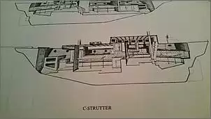

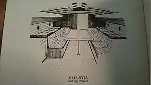

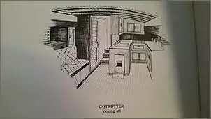

Evtl. so etwas?
Wird zwar nicht mehr allzuoft gemacht, aber kostengünstig wärs auch...Klicken Sie auf die Grafik für eine größere Ansicht

Hallo Alex,
denkst Du nicht, dass ausgerechnet Ferrozement vielleicht ein bisschen zu anspruchsvoll ist, sofern man nicht gerade Betongiesser oder Verputzer ist. Ich denke da an die Problematik beim Austrocknen, Strohabdeckung, verspritzen des Gutes in den Mäusedraht, zeitnahes Glattstreichen und so weiter. Müssen hier nicht zu viele Fähigkeiten just in Time ineinandergreifen ( FZ )
Oder meinst Du allgemein den Entwurf. Bedenke: Stefan will nach 10.000 Euro ein bewohnbares Bootsdach überm Kopf haben.

Hallo Jo
Natürlich war der Vorschlag nicht ganz bierernst gemeint.
Ferrozement hat neben der verarbeitungsweise ja auch noch diverse andere Nachteile.
Aber meinen Reinke kenne ich auch fast auswendig, das fand ich nun wirklich nen Guten Vorschlag, nur halt in der altbewährten Stahl oder alubauweise.
Evtl. fände man da auch noch ein nicht fertiggestelltes Kasko, sehe diese immer wieder inseriert.
Also werde ich mich bemühen, etwas ernsthaftere Vorschläge zu Posten.
Lg, Alex 😊
