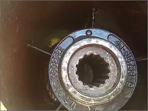

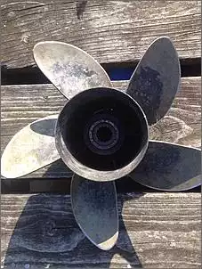

Guten Morgen.
Zur Zeit besitze ich diese Schraube :
Hits:	95
Größe:	68,7 KB
Hits:	89
Größe:	91,2 KB
MfG

das ist ein 13 1/4 x 19P High Five und der ist aus Edelstahl

Einen 4-flügeligen Apollo mit 18" habe ich noch abzugeben, praktisch nagelneu.
