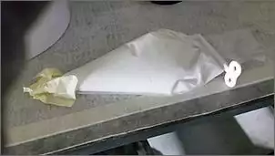

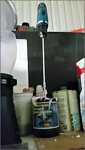

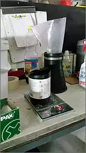

Wenn man das angedickte epoxy in farbschalen gibt , verzögert das den Effekt erheblich.
(Auch bei flüssigem epoxy )
Um das zeug möglichst schnell/Klicken Sie auf die Grafik für eine größere Ansicht
Hits:	205
Größe:	31,2 KB
ID:	663941Klicken Sie auf die Grafik für eine größere Ansicht
Hits:	222
Größe:	52,6 KB
ID:	663942in den spritzbeutel zu bekommen,
Empfehle ich den Tipp von monk.
Den Beutel in einen mischbecher einlegen, Rand überstülpen und rein damit.
(Ich mach das mit einem alten abgaszylinder aus der Kfz Werkstatt. )
Und nicht zuletzt rühr ich immer mit kleinen props auf akkuschrauber an...
(Geht ruckzuck )
Hits:	212
Größe:	34,2 KB
ID:	663938Klicken Sie auf die Grafik für eine größere Ansicht
Hits:	220
Größe:	41,6 KB
Conditorspritzbeutel mit düse ausm Supermarkt eignen sich am besten für schnelles arbeiten.
Im werkzeugtrööt sind noch mehr Tips dazu gepostet...
LG,alex

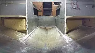

Hi!
Mal wieder zwei Bilder. Habe zwar meine eigentliche Kamera noch nicht wiedergefunden, aber dann habe ich eine andere genommen (in die Werkstatt nehme ich nur wasserdichte Kameras mit, ansonsten geht der Staub in jede Ritze).
Der Kiel:
Ich hatte tagelang gegrübelt, warum Bolger 4 1/2 Zoll zwischen Beginn des Ruders und dem letzten Schott einzieht. Während einer Fahrt im Auto kam mir der Gedanke, den Kiel hier durchzuziehen, damit er Stabilität erlangt.
Meine Plan ist von common sense boats, bei dem sich die erste Version von Bolgers Bauhinweisen findet und ergänzend Elrow LaRow und Bernie Wolfard ihren Senf dazugeben. An meinen Englisch Kenntnissen kann es nicht liegen, die sind ganz gut. Dennoch vermag ich nicht viel mit den Hinweisen anzufangen. An dieser Stelle bin ich jedoch froh, dass mir diese Idee gekommen ist, weil ich eigentlich eine ganze Weile gegrübelt habe, wie ich den Kiel stabil bekomme.
Wenn ich das Boot noch einmal bauen würde, würde ich zuerst hinten mit den durch das Boot gesteckten Leisten anfangen und dann den Kielschuh bauen. Mit den vertikalen Leisten kann man nämlich ganz gut peilen, ob der Kielschuh in Flucht ist, was er bei mir nicht ganz war.
Um auf meine 4 1/2 Zoll zu kommen, musste ich auf die letzte Leiste einen Sperrholzrest leimen.
Die astfreien Kiefernleisten kommen aus Polen und kosten dort einen Bruchteil von dem, was hier verlangt wird. Leider haben die nicht alle Stärken und so weiter. Deshalb nehme ich bei der letzten Leiste dann halt Sperrholz. Wird schon halten.
