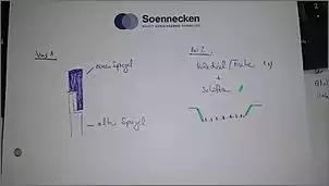

Wenn ich mir die Bilder von eurem Spiegel anschaue, erklärt sich mir auch der Riß.
Hier wurde sehr dilettantisch ein Langschaftmotor, mit eventuell zuviel Leistung an einen "Kurzschaftspiegel" mittels irgendwelcher Winkel und Holzaufbauten befestigt.
Zur Erklärung. ..der Motor entwickelt im oberen Bereich der Brackets Zugkräfte und unten Druckkräfte ...und da vermute ich, war der Druck auf die Verbindung des Spiegels zum Bootsrumpf zu groß, daß es zu Rissen gekommen ist, die dann mit Polyesterspachtel "geflickt" wurden.
Was ist nun zu tun...
Meine Empfehlung:
Da Ihr das Spiegelholz erhalten wollt, sämtliches, über das Holz laminierte GFK entfernen (dort wo Dein Finger hinzeigt)
GFK im Bereich des Risses schäften (Reparatur wie oben beschrieben)
Damit nun die Druckkräfte des AB den Spiegel nicht zerstören, muß ein belastbarer Spachtel aus Epoxydharz, Baumwollflocken, Glasschnitzel und Glasbubbles zwischen dem Spiegelbrett und dem Bootsrumpf sowie den Bordwänden eingebracht werden.
Gleichzeitig wird eine Hohlkehle ausgeformt, die mit drei Lagen 600er Glasgewebe überlaminiert werden. Die erste liegt je 100mm auf dem Spiegel und Boorsrumpf/bordwand. Die nächste je 70 und die letzte je 50 mm .
Vorausgesetzt das Spiegelholz ist o.k.
Zwei Fragen noch. ..
Wie dick ist das Spiegelholz und was für ein Motor soll jetzt dran? ?
beste Grüße Jens

ich hab mir Euren Trööt nochmal genau durchgelesen; sorry Mark - meine Fragen hätten ich da schon beantwortet gefunden - Danke trotzdem.
Daniel hatte auch schon den richtigen Gedanken, den Zwischenraum zwischen altem Spiegelholz und dem Übergang zu den Seitenwänden und unteren Bootsrumpf mit Spachtel zu füllen, Hohlkehle ziehen und mit Gewebestreifen übelaminieren.
Als Spachtel aber bitte eine Mischung aus Epoxydharz, Baumwollflocken und Glasschnitzel - nicht den fertigen Füllspachtel (der ist für kleine! Risse)
Eine Lage 600er Glasgewebe über das alte Spiegelholz und die Hohlkehlen bis in die Seitenwände und Bootsrumpf (ca. 7 cm)
Das alte Spiegelholz vorher mit G4 versiegeln.
Zeitgleich sollte auch das neue Spiegelholz versiegelt werden.
...eins noch vorher...
Das fehlende Stück Spiegel für den LangschaftAB sollte vorher aus Sperrholz (mit der Stärke des alten Spiegelholzes ) eingesetzt werden.
Ich würde es mit dem alten Spiegelholz durch schäften verbinden (siehe 1. Skizze). Den restlichen Halt gibt dann das neue Spiegelholz.
Normalerweise kann man jetzt, wo das Epoxydharz in dem 600er Gewebe beginnt fest zu werden, mit dem weiteren Aufbau fortfahren...
Mit einer Zahnspachtel (ca. 6mm) wird Epoxydharzspachtel (Mischung wie oben beschrieben) als sogenannter Klebespachtel auf das 600er Gewebe aufgezahnt, ebenso auf das neue Spiegelholz.
Das neue Spiegelholz muß nun gegen das alte Spiegelholz verpresst werden.
Schraubzwingen, bzw, von innen mittels Dachlatten verspannen.
(in meinem Trööt hab ich das beschrieben)
Nun wird es bei einem gebogenem Spiegel schwer werden, das 19mm Sperrholz zu biegen...
Andreas (Quantos) hatten wir für seinen Spiegel empfohlen, in dem Bereich der Biegung, Einschnitte zu sägen (bei 19mm Spiegelholz ca. 14mm tief), diese mit besagtem Spachtel zu füllen. So läßt sich die Platte besser in die Rundung biegen.
Die Einschnitte mit G4 versiegeln.
Die neue Spiegelplatt sollte auch gleich die Höhe für den LangschaftAB haben.
Wenn das Paket ausgehärtet ist, wieder Spachtel bis zu den Seitenwänden und Boden, Hohlkehle, ein Streifen Glasgewebe darüber und eine Lage 600er über alles.
Problem ist nach wie vor der Riß im Spiegel GFK
- hab dazu mal ne Skizze gemacht (die letzen zwei Skizzen) -

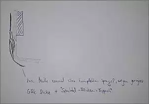

Super coole Antwort. Über die Befestigung des fehlenden Stück Spiegels habe ich heute morgen in der Bahn auch nach gedacht. Deine Idee gefällt mir. Bist mir zuvor gekommen...und hatte anfangs keine gescheite Lösung ohne Oberfräse gesehen.
Hier mal meine SkizzeKlicken Sie auf die Grafik für eine größere Ansicht
Hits:	104
Größe:	21,3 KB
ID:	704113Klicken Sie auf die Grafik für eine größere Ansicht
Hits:	112
Größe:	24,4 KB
Was haltet ihr jetzt davon aussen 1-3 Schichten komplett über den alten Spiegel zum Schluss zu ziehen?

gegen die 1 - 3 Schichten Gewebe über dem Spiegel ist prinzipiel nichts einzuwenden, nur sollten diese gestaffelt auch um die Seitenwände und unten um den Bootsboden gehen.
...und hinterher muß gespachtelt und geschliffen werden, damit eine lackierfähige Oberfläche erreicht wird.
Um das zu erleichtern empfehle ich drei Lagen 400er biaxiales Glasgelege, da zeichnet sich keine starke Gewebestruktur ab, weil hier die Glasstränge nur übereinander liegen und nicht verwebt sind.

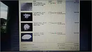

Super vielen Dank shakalboot, ich werde mir die Siete heute abend anschauen
Ich habe ca 10qm 450er biaxial Glasgewebe bereits in der Garage liegen, dann werde ich dieses für die Reparatur der Außenwand von außen verwenden
Edit:
Wenn ich mir das Bild vom Bidiagonal - Glasfasergelege anschaue, scheine ich etwas anderes zu haben, meins ist viel gröber von der Struktur

Baumwollflocken, 3mm Glasschnitzel und Glasbubbles jeweils 1kg reicht fürs erste. Nachbestellung geht dann immernoch

3,25kg epoxy dazu für den Spachtel und die Arbeiten von Außen?!
Die 20qm von der Rolle und einen Teil des g4 wollen wir für die neuen Boden Bretter und Bänke nehmen, in Kombination mit den 20kg Polyharz. Den Rest wollten wir dafür verwenden Boot von innen (Boden+Seitenwände) zu stärken.
Beste Grüße...

Problematisch sind die übergänge zum Rumpf, da dort die 90° Kanten drinn sind und ich das laminat nicht gescheit gelegt bekomme. Daher habe ich dieses eingeschnitten. Dadurch entstehen an den "ausbuchtungen" aber stellen an denen kein GFK ist.
Daher hatte ich überlegt nachdem ich immer eine Matte vom Spiegel auf den Rumpf gezogen habe, eine Matte unten am Rumpf, quer zu laminieren.
Sorry für meine schlechte Paint skills
