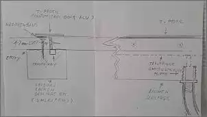

Wie löst ihr denn die Übergänge der Wände zum Boden?
Zieht ihr da noch hohlkehlen?
Oder habt ihr da nen spezialtrick, den ihr uns noch vorenthaltet...
Achja, und wie dichtet ihr die lukenränder...?

Hallo Alex,
natürlich machen wir am Ende wenn der Boden Final verschraubt und verklebt ist ringsum eine allerdings "Klitzekleine" Hohlkehle. Wir wollen einen ganz bestimmten Bodenbelag verlegen (Plankenoptik mit schwarzen Fugen) da dürfen vorne an der Kajütwand sowie hinten an der Motorraumtrennwand die Hohlkehlen nicht so sehr Auftragen, sonst ist dieser Übergang schwer in der Verlegung zu machen. An den Seiten ist das nicht so wichtig da hier ja noch die Senkrechten Seitenwände bis zum Fußboden Eingebaut werden, diese beinhalten nachher etwas Stauraum bis zur Bordwand.
Tja, die Lukenabdichtung......da sind wir noch nicht wirklich Gedanklich angekommen. Ich weiß es noch nicht. Den Boden wollen wir im Lukenbereich mit Alu- Winkeln Einrahmen darunter Sikaflex. Aber die Finale Abdichtung der Schnittkanten besteht als erster Schritt aus Einstreichen mit Polyester oder Epoxy. Ich will mal mit ein paar Tischlern sprechen was die so machen würden. Vielleicht kann man die Lukenkanten Maschinell einsäumen... Wer weiß.
Was schlägt Alex denn vor in so einem Fall?

Bin ja noch im Urlaub, deshalb hab ich aus'm Kopp mal schnell aufskizzert, wie ich letztes Jahr eine lukenabdichtung gelöst hab.
Abdichtung is natürlich zuviel gesagt, das wenige Wasser ,was unter dem neoprenband durchging, hatte ich mittels traufrinne und Schlauch zur bilge abgeführt...
Leider sind die Fotos nicht zur Hand, die gesamte resto is auf einem alten Handy abgespeichert.
Bei euch darf die schlinge, (Rahmen) glaub ich nur wenig dicke haben, des Platzes zwischen Tank und Boden wegen...
Wenn ihr ein paar detailfotos zusammen mit etwaigen wünschen rüberwachsen lasst, ist euch absoluten Laien vielleicht noch zu helfen, hehe...😆
Duckundweg, alex

Achja, Foto...Anhang 650356
Natürlich habt ihr mit autodichtungen schon was besseres im Hinterkopf, gelle?
Und wenn die Luken als Deckel ausführbar sein dürfen, ists eh viel einfacher, da kleiner süllrand besteht.
