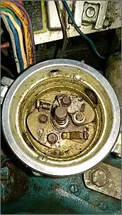

Ich habe heute mal die Zündanlage ausgebaut und festgestellt dass die mechanische Fliehkraftverstellung ziemlich schwerfällig läuft da eine Feder ziemlich verrostet ist.
Name:	mechanische fliehkraftverstellung.jpg
Hits:	237
Größe:	130,8 KB
Dieter hat das ja auch schon vermutet.
Ich werde die Teile erst mal gründlich reinigen und entrosten.
Mal schaun ob das der Fehler ist.
Bis dann Mario

Der Mallory Verteiler sieht bei mir genau so aus aber ein bisschen Pflege kann nicht schaden!
Wenn das nichts bringt, auf jeden Fall Dieters Überlegung in Richtung Verteilerkappe/Zündkabel/Zündkerze des 1. Zylinders berücksichtigen

Überall ne Tropfen Öl dran, diie Fliehgewichte sollten sich leicht hin und her bewegen lassen, die Federn sind zugkräftemäßig für jeden Motor/Verteilertyp vordifiniert, sollten die Gewichte in Ruhestellung innen am Anschlag halten, inwieweit ne rostige Feder nun an Kraft verliert ist ungewiss, gibt dann mehr Frühzündung im unteren Drehzahlbereich oder kann eben zu dem springen der Markierung führen wenn auf Grund der schwachen Federn die Zündverstellung schon im Leerlauf begint.
Letztlich die Hohlwelle mit dem Verteilerfinger sollte auch leicht beweglich sein und auf den Filz oben auf der Welle gehört bei jeden Kontaktwechsel ne Tropfen Öl drauf, damit das immer leichtgängig bleibt,
da es ja keinen Kontaktwechsel mehr gibt, rostet dann schonmal sowas ein,
die Verteilerwelle selber sollte im Gehäuse auch nicht zuviel seitliches Spiel haben, nicht ausgeleiert sein was eben durch früheren Kontaktbetrieb durch einseitige Belastung durchaus passieren kann,
aus der Ferne nicht besser zu beurteilen,
gruss dieter

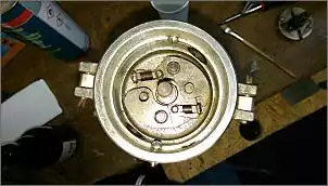

Ich habe den freien Tag dazu genutzt die Zündung auszubauen und zu reinigen. Es hat sich auf jeden Fall gelohnt.
Name:	mechanische fliehkraftverstellung sauber.jpg
Hits:	176
Größe:	93,4 KB
Alles wider zusammengebaut und zurück in den Motor. Und der Motor läuft sehr gut. Zündzeitpunkt eingestellt und der OMC schnurrt wie ein Kätzchen.
Also ein dickes Danke an Alle
Was mir jedoch aufgefallen ist, das der Zündzeitpunkt, im Leerlauf stabil auf der 3. Markierung, auf der Skala steht. Wenn ich gas gebe verschiebt sich die Markierung nach links und bleibt auch im Leerlauf dort stehen. Nach einem Neustart ist der Zeitpunkt wider auf der 3. Markierung.
Ich hab noch mal ein Video gemacht. Ich hoffe man kann was erkennen.
https://www.youtube.com/watch?v=LVxxPqH9rPI
Ist das normal?
Mir ist auch aufgefallen das die beiden Federn, die die Fliekraftgewichte halten, unterschiedlich groß und stark sind.
Einen schönen Feiertag noch an alle
