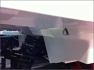

Zitat von Der Schleicher Beitrag anzeigen
Die Ösen waren beim Kauf nie Gegenstand irgendwelcher Gespräche....erst als ich fragte was ich alles zur Abholung mitbringen soll,wurde mir gesagt,die Bay742 hat keine Ösen....muß gleich mal das Internet durchforten,ob es aussagekräftige Bilder gibt....
Du kannst glaube ich beruhigt sein. Auch an deiner 742 werden Ösen sein.Klicken Sie auf die Grafik für eine größere Ansicht
Hits:	349
Größe:	44,0 KB
Gesendet von meinem SM-G900F mit Tapatalk
Gruß Thorsten
NUR DER HSV

Zitat von TATNK Beitrag anzeigen
Und Du meinst, das die drei gebogenen Gewindestangen am Windenstand bei einer Vollbremsung halten ??? Das glaubst nicht wirklich. Ich hoffe das Du nie in die Situation kommst, dass Du mal richtig in Klötze springen musst. Und weiterhin Allzeit gute fahrt.

Besser wäre vielleicht eine sogenannte Gurtschlinge. Weiß aber nicht, ob die durch die Öse passt.
Hits:	154
Größe:	37,6 KB
Gruß Thorsten
NUR DER HSV
