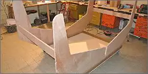

Kollegen, ich bin einen ersten Schritt weiter: das Cradle oder die Mallen sind fertig.
Hits:	519
Größe:	65,7 KB
Die genaue Beschreibung gibt es auf meinem Blog unter http://www.konfido.info/cradle-oder-...n-sind-fertig/

Hallo Carlos,
evtl. wären kleine Kanthölzer (60x60mm) in den Ecken der seitlichen Sperrholzstreifen sinnvoll für eine stabilere Eckverbindung. Das gibt deiner Helling mehr Stabilität.
Gruß René

Hallo Rene,
die Helling ist stabil. Die Streifen habe ich dort oben nur zur Sicherung des richtigen Abstandes.

Rene, Ergänzung: Mein Text war missverständlich. Ich meinte, dass ohne die Distanzstreifen im oberen Bereich die Verwindungssteifheit ungenügend ist. Deshalb habe ich sie da oben eingesetzt und nun geht es. Im Original sibd die ganz unten vorgesehen und dann sogar noch optional. Dann kannst Du die beiden Mallen leicht 5 Zentimeter vor ubd zurück bewegen. Wie jetzt von mir gebaut, ist es ausreichend stabil.
Danke für den aufmerksamen Hinweis. Den Text im Blog habe ich geändert.

Hi!
Ich glaube, dass die Verbindungsstücke "overkill" sind. Denn wenn es darauf ankommt, sind die Bootsteile drin, die zusätzlich verhindern, dass sich die Dinger bewegen. Außerdem kann man sie mit einer Schraube mit dem Boot fixieren. Aber das ist alles nicht so dramatisch. Wenn man das erste Boot baut, will man alles perfekt machen und hinterher ist einem klar, wo man zu perfekt war und wo man hätte perfekter sein müssen
weiterhin viel Spass
blondini

Blondini, das mag sein. Andererseits geben die Mallen die Form vor und wenn ich sie beim Einlegen der Formteile verziehe, wird die Form zwangsläufig falsch. Das kann besonders hässlich werden, wenn man die Mallen auf beiden Seiten unterschiedlich verzieht. Ohne die Streifen ging das erstaunlich leicht.
Die Streifen waren ohnehin gesägt, weil auf den Plänen angegeben, jetzt tun sie ihren Dienst. Nach dem Einlegen und Vernähen des Rumpfes kommen sie wieder weg, weil sie an der Stelle möglicherweise den Zugang erschweren.

Hi!
Andersherum geht es. Du legst die Teile ein und kontrollierst die Form. Die Mallen geben die Form nur grob vor. Aus den Teilen formst Du die Form, die in alle dreidimensionalen Richtungen kontrolliert wird (gucken, messen, Fäden). Die Pocketshipform ist eine einfache Form, da wird es nicht viel Stress geben.

Da hat Blondini recht,wenn die Abwicklung der platten genau berechnet und gefertigt wurden,dann ergibt sich die Bootsform zwangsläufig und man muss vor dem Verkleben,durch Mittelschnur und Diagonalmessungen kontrollieren ob man das boot etwas verdreht hat,was gut möglich ist bevor alles miteinander verklebt ist und einige Quer-und Längsverbände eingebracht sind.

Die Mallen sind sehr diffizil vorgegeben: kaum merkbare große Rundungen, Aussparungen mit wenigen Millimetern. Ich denke, das Vorgeben einer "groben" Form sieht anders aus. Wenn man diese Form stabil baut, macht man sich die Sache nach meiner Anschauung eher leichter, auch wenn es gewiss stimmt, dass die Abwicklung die Form vorgibt. Gleichwohl können die sorgfältigen Mallen dabei helfen, eventuelle Fehler zu lokalisieren. Sofern man sie nicht beliebig verbiegen kann.
Die beiden Streifen waren nun mal da. Die weitere Investition bestand in 8 Spaxschrauben. [emoji9]

Hi!
Ist alles richtig. Sie sollen ja auch passen. Aber das Holz muß genau richtig eingelegt werden usw.
Ich würde immer vom Boot her denken. Wenn das richtig steht und ausgerichtet ist, dann ist alles gut und wenn dann noch die Mallen passen, ist das Luxus.
