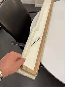

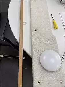

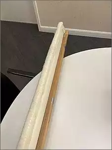

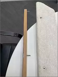

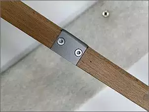

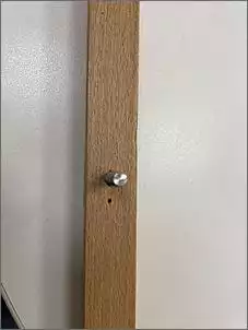

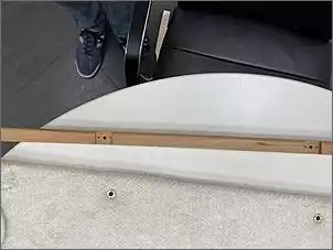

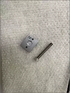

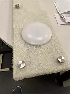

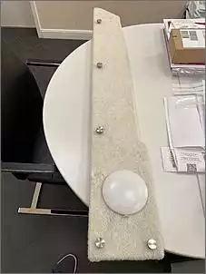

In diesem Jahr war dann die Blende hinter der Armaturenbrett dran. Etwas was mir schon sei einer ganzen Zeit missfallen hatte. Jedes Mal wenn ich das Ding abgenommen habe hatte ich Stress das Ding wieder vernünftig anzuschrauben.
GRUND: Man hatte die Schrauben genau zwischen zwei Bretter ... die Betonung liegt auf Bretter ... da war der letzte Sch... verbaut.
Wie auch immer als Anschlagsleiste habe ich mir eine Buchenvierkant besorgt in dem ich dann Stehbolzen in form von VA Sechskantschrauben verbaut habe.
Damit diese nicht durchdrehen habe ich mir entsprechende Plättchen mit Innensechskant gefräst und die Schraube somit gegen durchdrehen gesichert.
Noch ein paar Messingbuchen in die Blende selbst (Siebdruckplatte, rückseitig lackiert).
Angeschraubt wird das ganze dann mir Rändelmuttern, so das ich das teil jederzeit auch ohne Werkzeug, in der doch sehr beengten Schlupfkabine abnehmen kann.
Hoffe das bei meinem nächsten Besuch am Gardasee dann ach alles passt
Hier noch ein paar Fotos
Arnd
