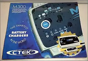

"Marineladegeräte"... Ideen muss man haben....
Erst einmal sehr wichtig ist die optische Unterscheidung, die bei den Marineladegeräten von CTEK durch einen vermehrten Blauanteil erzielt wird. Ein Segelboot als Symbol über einer LED, anstatt eines KFZ macht die Eignung für den Marinebereich nochmals sehr deutlich.
Damit es dann nicht nur bei optischen Unterschieden bleibt, werden die Funktionen z.T. etwas gemixt:
Das M45 ist mehr oder weniger ein XS3600 - MXS 3.8-Mix.
das M100 ist ziemlich genau ein XS 7.0
das M300 ist ein MXS 25 mit Night-Modus, anstatt Supply-Modus.
Georg, aufgepasst...s. dein letzter Beitrag...
(nur Bootfahrer sollen Nachts besser schlafen können...Wohnmobilfahrer brauchen so etwas nicht)
das M200 ist ein M300 mit weniger Leistung, für das es m.E. bei den "Landladegeräten" von CTEK kein vergleichbares Gerät gibt.
Besondere Vorteile der Marineausführungen in Bezug auf den Einsatz auf Wasserfahrzeugen erschließen sich mir nicht, aber wahrscheinlich kann man durch die "Marineausführungen" insgesamt mehr Umsatz machen, weil sich der 08/15-Kunde davon beeinflussen lässt.
Insgesamt kann ich bei allen Ausführungen von 0.8 bis 25A kein wirklich geeignetes Einbauladegerät entdecken. Gerade die "großen" CTEK's sind einfach zu popelig ausgerüstet:
---Nur eine feste Ladeschlussspannung bei normaler Ladung und nur eine feste Erhaltungsspannung (wie auch die meisten kleineren CTEK's)
---Nur ein Ladeausgang
so etwas geht m.E. für ein aktuelles Einbau-Ladegerät gar nicht.

Diese Diskussion finde ich absolut hilfreich denn es sind Antworten, welche mich bei meiner Frage, ich zitiere sie nochmal:
Zitat von Gasmann Beitrag anzeigen
Meine Frage an die Profis:
Ist das ein gutes Ladegerät oder sollte ich die finger weg lassen?
wirklich positiv beeinflusst haben
Sorry Leute aber wieso wird immer alles zu zerredet das ein Otto-Normalverbraucher wie ich es bin, euren Ausführungen nicht mehr folgen kann?
Da wird dann irgendein Kauderwelsch geschrieben, was wirklich nichts mit meiner Frage zu tun hat und das ist mir nicht nur in diesem Beitrag aufgefallen.
Trotzdem vielen Dank für eure Hilfe
Also ich bin mit meinem CTEK MXS 5.0 sehr zufirieden und würde es auch wieder kaufen. Das einzige, was man dem Gerät vorwerfen kann, ist das es bei Dauerlast recht warm wird und daher eher zum gelegentlichen Nachladen als zum ständigen Vollaufladen von Verbrauchsbatterien geeignet ist. Meins ist bisher aber dadurch nicht kaputt gegangen, es wird hier im BF aber auch schon von defekten berichtet.
Da das M300 einen Lüfter hat, stellt sich diese Frage hier aber m.E. nicht, ich gehe davon aus dass es auch Dauerlast dadurch gut schafft.
Gruß Jens

Zitat von Jip Beitrag anzeigen
Also ich bin mit meinem CTEK MXS 5.0 sehr zufirieden und würde es auch wieder kaufen. Das einzige, was man dem Gerät vorwerfen kann, ist das es bei Dauerlast recht warm wird und daher eher zum gelegentlichen Nachladen als zum ständigen Vollaufladen von Verbrauchsbatterien geeignet ist...
Genau so sieht es aus. Von meinen fünf 7A Geräten
leben jetzt noch 1,5. Eines komplett und eins nur noch
auf Netzteilfunktion.
Sie sind keines Falls dazu geeignet eine leere70AH Batterie
vollzuladen. Über 10 Stunden Dauerbetrieb der konvektions-
gekühlten Geräte ist der Hitzetod.
Zu den stärkeren lüftergekühlten Geräten fehlt mir die
Erfahrung, aber eines kann ich jetzt von meinen Geräten
schon sagen: solange sie funktionierten, waren die
Ausgangsspannungen bis auf die zweite Kommastelle
exakt.
Ich denke, das M300 ist sicherlich ein gutes Gerät und
für den Sonderpreis von 199,-€ incl. dem Kleinen überlege
ich echt, ob ich nicht auch zu schlage.
Ansonsten gibt's für mich nur LEAB.

@Berni1311:
Mich würde jetzt doch mal interessieren, welches "Einbau-Ladegerät" du denn
empfehlen kannst?
Mit den letzten beiden Punkten, die ich genannt hatte (einstellbare Spannungen, je nach Batterietyp und mindestens 2 Ausgänge), hast du eine große Auswahl an Ladegeräten, die, abgesehen von der Haltbarkeit (die man ohnehin kaum beurteilen kann) als Einbaugeräte her grundsätzlich empfehlen kann.
ich nenne dir als ein Beispiel mal ein günstiges Einbaugerät:
Fraron 20A:
Kosten 135€ plus Temperatursensor 14€.
DC-Sicherung
AC-Sicherung
Netzschalter
2 getrennte Ausgänge
temperaturgeregelter Lüfter, der sich bei Erhaltungsladung vollständig abschaltet.
Ladeschlussspannung auf 3 unterschiedliche Werte einstellbar.
Unabhängig davon: Erhaltungsspannung auf 3 unterschiedliche Werte einstellbar
reiner Netzteilbetrieb möglich.
LED-Anzeigen sind für jede Ladephase und Fehler natürlich auch vorhanden.
Teurere Ladegeräte der gleichen Leistungsklasse gibt es erheblich mehr. Auch ein Waeco 25A Ladegerät ist durchaus empfehlenswert. Das gibt es ab ca 220€ und da hat man die Möglichkeit sogar ein Bus-System an schließen zu können.
In jedem Fall würde ich dieses Gerät, als auch das Fraron, dem M300 von CTEK vorziehen.

Schon lustig zu lesen wessen Geistes Kind hier einige sind wenn man mal betrachtet wer mir nun wirklich auf meine Frage geantwortet hat und wer nur geschwafelt hat
@Jürgen
bezüglich der Frage hier ein Foto vom Origional-Karton
Hits:	96
Größe:	89,8 KB
Gruß René
