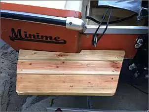

zur holzfrage: kannst auch getrost douglasie nehmen. hat eine schöne rötliche/bräunliche farbe und ist für eine badeplattform auch unbehandelt ausreichend.
habe jetzt meine badeplattform vor 2 jahren damit gemacht und hat keine gammelerscheinungen etc.
dazu kommt noch dass man bei manchen tropenhölzern ein extremes quillverhalten hat. meine erste beplankung mit bongossi hat sich abgesprengt und ist stiften gegangen, sprich ich hatte ein halbes jahr nur eine halbe badeplattform ^^
Gruß Philipp

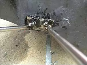

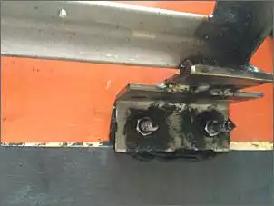

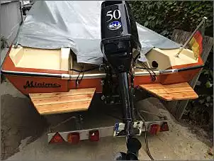

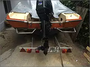

So ich habe mal ein paar fotos gemacht.
Möchte die Badeplattform 15 cm über der Wasseroberfläche anbringen.
Und in der Größe 60 cm x 60cm
Die Konsole die dicht an dem Aussenboarder dran ist kann ich Größer bauen
Aber aussen am rand (Bild 4) da gehen nur 10 cm!
Und dass verschrauben bei der äußeren Konsole macht mir bedenken.
Weil ich kaum von ihnen rankomme.
Mfg Basti

Hallo Basti
Ich weiß, dass das nicht leicht ist,
Aber gäbs vielleicht auch ein paar Fotos von innerhalb?
Sind ja einige Experten am Start, da würden ein paar Details mehr sicher helfen.
Mit deiner Metallbaukentniss und etwas Forumshilfe sollte deine Plattform mindestens der Hammer werden.
Wäre gut zu sehn. wo man so schlecht rankommt

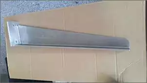

So ich habe mal eine Konsole gebaut.
Leider hab ich kaum Edelstahl deswegen auch in Stahl.
Ich dachte ich hätte mehr.
Hier die Bilder
Mfg Basti

Hallo Basti
Sieht doch schonmal gut aus.
Welche dicke hat denn dein Spiegel?
Ich stell abends noch Fotos einer anderen Variante ein, diese bedingt aber mindestens 40-50 mm spiegel dicke , sind dafür relativ einfach anzuschlagen.

Die Dicksten Stellen vom Spiegel habe ich Rot eingegrenzt.
Von innen und von Aussen.
Schätzungsweise sind das ca. 8-10 cm
Wenn ich jetzt bei meiner Konstrucktion bleibe, also mit den Konsolen,
reicht dann ein Flacheisen Edelstahl 30x3mm

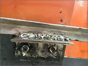

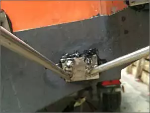

So die Kosolen sind ferig.
Maße sind 20 cm x 50 cm lang.
Als Bolzen nehme ich M10
Mfg Basti

Deine Konsolen sehen super aus, wie gerne tät ich schweißen können...
Wegen deiner festmacherösen, die kannst du doch einfach über die Plattform setzen, oder?
Oder ist da auch schwer ranzukommen?

ich gebe mal einen weiteren Anreiz.
neben den Optisch sicher Schönen Edelstahl Rohren die neben Stabilität auch Form und Kanten geben
und neben der Art wie es bei den Wakeboard booten gemacht wird habe ich mir für meine Glastron eine Simple und günstige Edelstahl Variante überlegt und umgesetzt.
da die Gastons weder einen Graden Spiegel noch irgend was haben musste ich quasi an 4 verschieben gewinkelten fluchten eine ebene Plattform zum halten gingen.
ich habe einen Rahmen aus Winkelprofilen geschweißt. und diesen dann an 3 Größere Edelstahlwinkel gepunktet.
Hits:	89
Größe:	90,8 KB
Hits:	86
Größe:	68,5 KB
Hits:	79
Größe:	54,8 KB
Hits:	89
Größe:	49,2 KB
zum Abfangen des ganzen habe ich die mit 2 rundmaterialstreben nach unten auf eine platte abgefangen die auf dem Spiegel endet.
Hits:	75
Größe:	80,4 KB
auf die Konstruktion wurde Douglasie verlegt und von unten (durch die winkelprofiel) fest verschraubt
Hits:	113
Größe:	80,0 KB
Hits:	72
Größe:	95,8 KB
hält spitze sieht super aus
kostete keine 100,-
dank des überstehenden Holzes siehst du das günstigere und von mir gebrutzelte Edelstahl nicht
ich guck jetzt mal wie lange die Douglasie hät der Meter für 99 cent ist mir als male lieber als teures Tropenholz
Grüße der Thorsten
