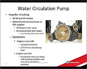

Die Kühlwasserpumpe am Motorblock kennt 2 Zustände.
1) Funktioniert
2) Es tropft unten aus der Lagerbohrung raus
Wenn da nichts tropft, und auch kein Spiel vorne auf der Riemenscheibe ist, die keine Geräusche macht wenn man die von Hand dreht, dann kannst Du Dir den Ausbau sparen.
Gruß Alex
1) Funktioniert
Das Stimmt so nicht ganz, es gibt inzwischen pumpen die sich drehen keine Geräusche machen aber es dreht sich nur die Welle und das Schaufelrad in der Pumpe ist gebrochen und steht !
Noch nie gesehen, bei Originalteilen, .... aber beschwören kann ich das auch nicht.
Wahrscheinlich dann Aftermarket Müll, wobei ich da z.B. Sierra nicht zu zähle, oder jemand hat eine viel günstigere Autopumpe eingebaut, wo sich das Blech-Laufrad auflöst.
Dann würde ich zur Prüfung durch die große Öffnung leuchten.
Weil, wenn man die Pumpe ausbaut, sieht man das Laufrad immer noch nicht.
Wenn dann alles zerlegt ist, würde ich gleich eine Neue einbauen.
Gruß Alex

Die Wasserpumpe auf dem Bild vom Themenersteller #66, wird die erste originale Wasserpumpe von Mercruiser sein, .... da noch der originale Werkslack drauf ist.
Gruß Alex
Gruß Alex
Rad auf Welle lose gibts tatsächlich, allerdings sehr selten, mir am Kfz so zwei, dreimal begegnet so in 50 Jahren,
gruss dieter

So sieht es dann aus zum Beispiel
Hits:	230
Größe:	60,9 KB
Anhang 579937
Die müsste dann aber doch ganz schön lärm machen...
Die abgedruckten möglichen Ursachen sind ja letztes Jahr eingetreten - also werde ich mich da weiter rantasten.
Matthias
