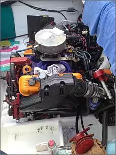

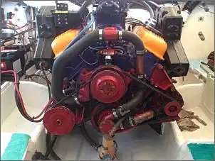

So sieht es bei mir aus .Habe meinen neuen Motor es ist ein Merlin auch mit der Volvo Pumpe und allen anderen Volvo teilen verbaut .Funktioniert bestens. Hätte nur gern etwas mehr Temperatur. Habe bei voller Drehzahl laut Anzeige nur 65 Grad

Zitat von Sea Ray 18 Beitrag anzeigen
Hi Alex,
habe das Spray "gegurgelt" und bin jetzt schlauer.
Wer hat Dir denn bei den Hydro Stößeln gut zugeredet?
Na ja, man gönnt sich ja sonst nichts.
Alexander II.
Hi Alexander,
Götz natürlich
Der hatte die zufällig auch gerade dabei, als er seinen Motor neben mir zerlegte.
Gruß Alex
Hits:	163
Größe:	118,4 KB

.... dass es vielleicht doch keine gute Idee ist meinem 18 Jahre alten Block eine teure Generalüberholung zu verpassen .........
Götz
Hi Götz,
was ja auch viel zu Schade wäre den zu Überholen, weil alle Maße voll im Toleranzbereich liegen.
Der läuft so noch ewig, .... genau wie meiner.
Gruß Alex

Dann haben wir die Stößelstangen mit neuen CompCams 1.6er Kipphebel mit dem Push Rod Length Checker eingemessen, ...... so daß der Roller vom Kipphebel mittig auf das Ventil drückt.
Schön, schön ...nur die Magnum Rocker Arms verlangen zwingend nach Guide Plates - seh ich gerade keine bei Dir?
LG Michael
