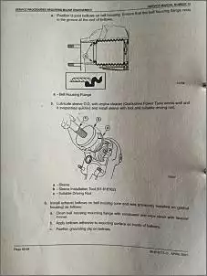

Hallo, mit was für einem Kleber sollten die Bälge verklebt werden?
Herzliche Grüße Micha

Standard Bälge, Gimballager, Trimschalter und Schaltzug wechseln beim Alpha one Gen2
Original Mercruiser (Quicksilver)!

Und wie notwendig ist dieser Kleber? Überall wird beim wechseln nur der Ausbau beschrieben und zum Einbau nur erwähnt das man den in umgekehrter Reihenfolge macht. Nirgends hat jemand den Kleber beschrieben.
Da steht es!
