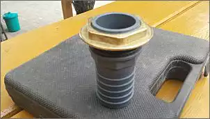

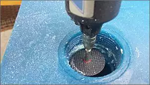

Da das Kleben ja doch wohl ein Pro und Contra bei Polyethylen hervorbringt, habe ich mich ersteinmal für die Handwerkliche Variante entschieden.
Das heißt, ich habe mir bei meinem Schwager passende Kontermuttern besorgt.
Um diese aber von innen aufschrauben zu können, mußte ich von dem defekten Tankgewinde etwas entfernen. Was aber kein großes Problem war.
Habe noch beidseitig O-Ringe hinterlegt........alles Dicht.
Sollte es trotzdem noch mal Undicht werden kann ich es immer noch mit Kleber versuchen.----
