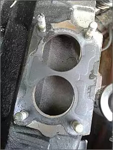

Beim abnehmen des Vergasers ist mir aufgefallen, das im Bild oben links die Dichtung wohl nicht mehr richtig dicht war.
Kommt ja jetzt neu, aber könnte dies schon ein Grund gewesen sein, das er warm nicht mehr wollte?

Hier das Bild von der Dichtung
Gruß Uwe

Wenn Du bereits eine Emulsion hättest, dann sickert sowiel Wasser nach, das dieses nicht mehr gebunden werden kann und der Motor liefe gar nicht mehr!
Weißt Du wie alt der Sammler ist?

Nein, zum alter kann ich nichts sagen.
Kann ich die defekten Kanäle denn im ausgebauten Zustand sehen? Eine neue Dichtung habe ich noch.
Gruß Uwe
Den Defekt im Abgassammler zu erkennen ist schwierig, weil nur erkennbar wenn dieser im Bereich ist den Du einsehen kannst. Zur Not ABDRÜCKEN!
Erfahrungsgemäß wirst Du aber Rostspuren im Abgaskanal des Zylinderkopfes feststellen wenn da Wasser reinsickert.
Guck mal ob da irgendwo schon Roststücke mitrauskommen wenn Du Wasser ablässt - das wäre schon ein Zeichen für Überalterung!

Das mit dem Rost ist mir beim Einwintern nicht aufgefallen. Am Block musste ich ein wenig prukeln.
Gruß Uwe
