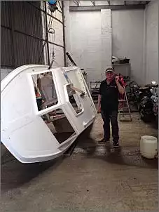

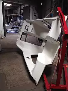

Pfingsten ist viel passiert.
Grüne läufer am Himmel und im Bug.
Also Deckschale drehen, über Kopf Arbeiten ist zu nervig.
Absaugung und Arme immer oben, bin ja keine 20 mehr und Schwiegervatter soll ja weiter mithelfen ..

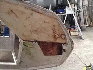

Unterseite Bug öffnen..

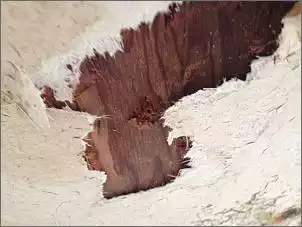

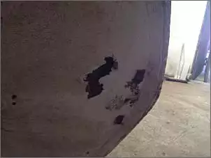

Noch mehr nasses Holz kommt zum Vorschein.

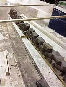

Also raus damit

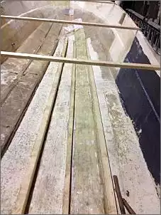

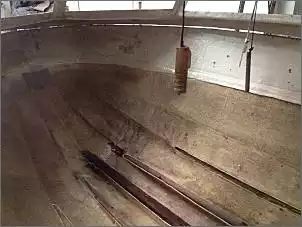

Damit sind nun alle einlamninierten Hölzer entfernt.
Der Aufbau kann beginnen.
Die Oberschale und der Rumpf ist komplett geschliffen.
Spachteln und laminieren kommen als nächstes dran.
Der Boden in der Plicht wir um 10 cm außen erhöht - das schafft Stauraum.
Freibord ist dann immer noch 80cm und wird durch eine kleine Reling erweitert. Damit sind die 90cm wieder fast erreicht.
Die Stringer sind nur geöffnet, die Ränder zur Stabilität noch dran.
So kann ich den Torf durchtrocknen lassen und hoffentlich noch als Muster verwenden.

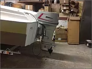

Motor wartet auch schon ganz ungeduldig.
Yamaha, 60ps
(Hing nur zum Massnehmen vor dem Lackieren)

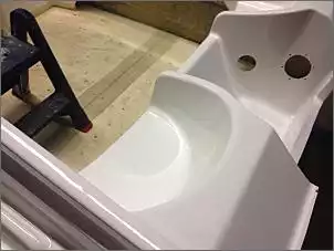

Standard Toplac International...
beim Auftragen der dritten Lackschicht (Toplac), wurde das Ergebnis mit der Rolle und dem Pinsel immer schlechter.
Die Temperatur war mit 16,5 Grad eigentlich gut - nicht anders als die letzten Tage. Rolle und Pinsel getauscht, trotzdem kaum noch Verlauf der Farbe.
Ist der "Verflüssiger", also die Verdünnung, verflogen?
Nun muss ich es durchtrocknen lassen und alles anschleifen. Reicht hier 400er?
Ist es besser im Vorfeld die Farbe zu verdünnen und dafür einmal mehr zu Rollern?
Kann man den Blasen beim Rollen entgegen wirken? In der halle ist nicht so viel licht und man übersieht schnell mal Blasen...
Fragen über Fragen...

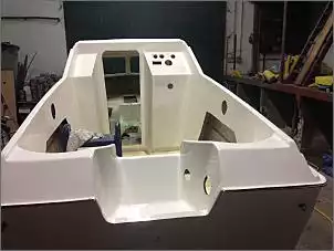

  #66
Alt 06.10.2014, 22:43
Hannes.S Hannes.S ist offline
Registriert seit: 01.08.2010
Beiträge: 93
Boot: BMB 29, Microplus
52 Danke in 27 Beiträgen

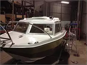

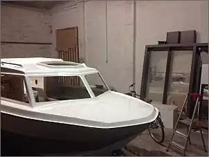

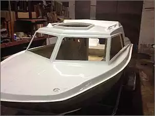

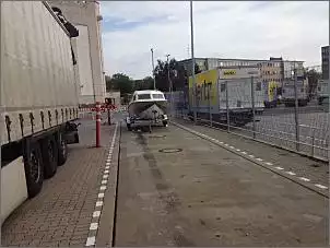

Für die erste Testfahrt sin wir nun fast soweit:
Hits:	113
Größe:	79,6 KB
  #67
Alt 06.10.2014, 22:44
Beiträge: 93
Hits:	100
Größe:	45,6 KB
  #68
Alt 06.10.2014, 22:45
Beiträge: 93
Hits:	107
Größe:	66,7 KB
  #69
Alt 06.10.2014, 22:47
Beiträge: 93
Bis zum WE sind's noch ein paar Handgriffe... Aber die Vorfreude steigt.
Quäle mich noch mit der Scheuerleiste...

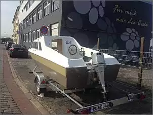

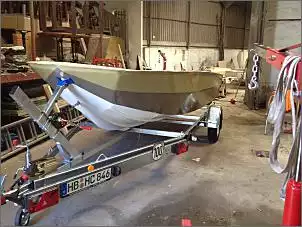

Erstmal auf die Waage...
Hits:	93
Größe:	76,9 KB
740 KG
Sind 10 kg zu knapp?
Zul.Gesamtgewicht sind 750 kg. Bis auf ein paar kleinteile ist alles an Bord. Passt also.

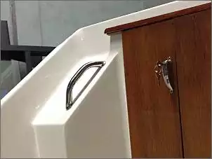

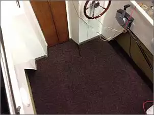

Diese Jahr gibt es braunen Kunstrasen..
