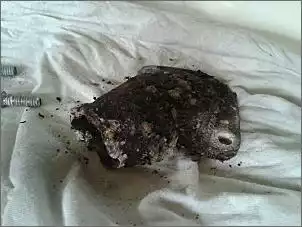

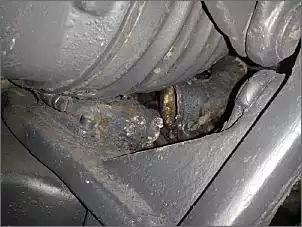

Hallo alle zusammen,
habe mir heute den Flansch am Z-Antrieb angesehen,auf den ersten Blick nicht auffällig. Habe dann den Schlauch etwas bewegt und siehe da.......er fiel fast ab.
Der Flansch ist wirklich an der Stelle wo der Schlauch befestigt wird weggegammelt.
Würde euch ein Foto einstellen....funktioniert hier aber leider nicht.....
Oder ich weiß nicht wie.........

Hier die Bilder

Das hatte ich auch schon, kontrollier trotzdem den Krümmer. Kostet in der Bucht 360€.

Ich werde jetzt erstmal nach Montage des neuen Flansches eine Probefahrt machen ob der Fehler noch vorhanden ist.
Wenn ja, kommt der nächste Schritt.
Aber ich glaube(hoffe) das mein Fehlerbild mit dem gefundenen Defekt behoben ist.
Macht jedenfalls Sinn (Bei Gleitfahrt kommt der Flansch aus dem wasser und zieht im defekten Zustand Nebenluft).
Bei Verdrängerfahrt war ja sowieso alles OK.

Nein, der Schlauch steckte noch auf dem Flansch war aber lose.
Nochmal: bei Verdrängerfahrt ist der Antrieb an dieser Stelle im Wasser. Beim gleiten kommt dieser Teil aus dem Wasser und zog Nebenluft, dadurch wurde der Motor heiß.Weil die angepumte Kühlfluessigkeitsmenge nicht ausreicht.
