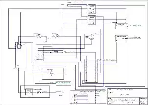

So auch ich habe jetzt alles soweit fertig.
Zuerst das Ladegerät es ist ein JMP 30000.
Ich habe nun auch noch meinen Schaltplan angehängt und hoffe er hilft!
Er enthält alles und ist zudem nach bestem Wissen und Gewissen korrekt.
Bitte entschuldigt de miese Qualität!
Ich kann den sonst als .dsn File zu schicken.
Bis auf recht konfuse Leitungsführung kann ich keinen Fehler entdecken.
Interessant wäre für mich die Frage, ob das Ladegerät automatisch
12 oder 24V erkennt, oder ob man es auch noch zusätzlich immer
umschalten muss?
Akki

Ja das erkennt das gerät automatisch
