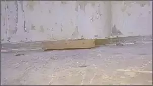

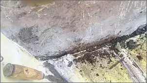

So heute mal wieder etwas weitergearbeitet Spiegeltorf rasukratzen, GFK atwas abgeschnitten das man den Rest dann wegschleifen kann.
Die Stringer sind nicht mehr die besten Steuerbord Seite war nur nass aber noch nicht dunkel also nicht verfault

Backbord war schon dunkel.
Ich werde beide kpl erneuern.
Die nächsten Arbeiten sind dann die Stringer fertig auszubauen und alles für das Laminiern vorzubereiten. Schleifen
Hab heute das Boot auch mal leer gemacht waren vier Eimer voll.

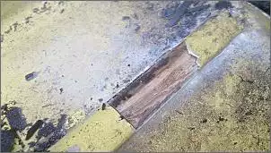

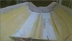

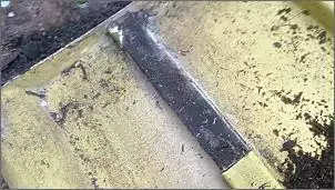

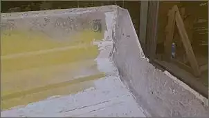

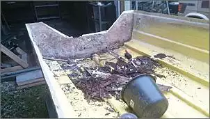

So die Stringer sind drausen und ich habe auch schon angefangen den Breich an den die neuen Stringer kommen zu schleifen. Ein Eimer voll Schleifstaub.
Am Spigelbreeich habe ich auch schon angefangen mit schleifen da muss ich aber eine kleinere Scheibe nemen mit der großen kamm ich da nicht so gut in die Ecken.
zum Einsatz kam meine Flex mit einer 25 cm D Schlifscheibe Körnung 40
Hier noch ein paasr Bilder
Hits:	106
Größe:	44,1 KB

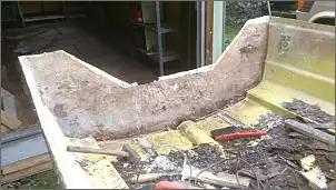

Der originale Spiegel so denke ich war wohl aus einer 19 mm Dicken Sperholzplatte gefertigt.
Ich werde den Spiegel so anfertigen das zwei 10er Platten an der Position des alten Speigels sind und eine weitere 10er Platte mit entsprechenden Aussparungen am Kiel wenn man das so nennen kann es ist ja im Boot drin und an den Seitlichen Kästen.
Hits:	93
Größe:	38,3 KB
Eine Dachlatte geht so ganz knapp dazwischen wo einst der Speiegel war
Hits:	90
Größe:	37,5 KB
Aber bis es soweit ist muss ich wohl noch ein Eimer mit Schleifstaub füllen
Eine wirklich unangeneme Arbeit bei der man aber ein Fortschritt erkennen kann.

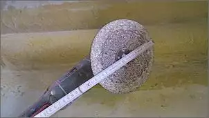

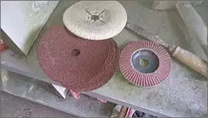

Flex mit 25 cm ?
Ich vermute eine 125 er ...
Mit was schleifst du ? Schleifscheibe ,Schleifteller oder Fächerscheiben ???

Hier wie versprichen die Bilder der Flex und der Schleifscheiben
Die Schleifscheiben haben wieder erwarten nur 18 cm im Durchmesser aber bei Körnung 40 muss man sie dann doch gut festhalten.

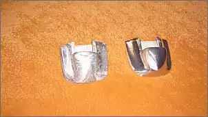

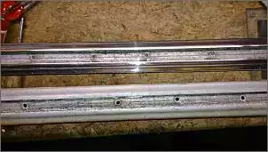

So heute ging es nur einen kleinen Schritt weiter. Meine Alupolierscheibe ist heute geleifert worden und ich habe sie direkt mal ausprobiert.
Hits:	105
Größe:	77,2 KB
Hits:	114
Größe:	62,2 KB
so das ist für mich schon fast Endstadium noch ein kleines bischen Chrompolish entfetten und Zaponlack drauf.
Es ist ja ein 46 Jahre altes Boot es soll ordentlich werden als gebrauchsstück und nicht als Musemsboot.
Es sind die gleichen Teile auch gleich hingelegt das rechte im oberen Bild so wie die Teile abgebaut wurden. Das linke auf beiden Bildern nach dem Abschleifen von der ersten Patina und wieder das rechte auf dem zweiten Bild nach dem Polieren erkannbar an der Kerbe
Was hab ich heute noch gemacht. Wasserfest verleimtes Sperrholz 8 mm stark bestellt.Der Spiegel wird in vier lagen hergestellt.
Geändert von Frank mannheim (07.02.2014 um 12:25 Uhr)

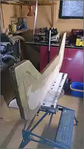

So heute habe ich eine Schablone für das Spiegelbrennt angefertigt und eingepasst. Wenn dann meine bestellten Sperrholzplatten da sind kann ich diese nach der Schablone auschneiden und in mein Boot einpassen und bearbeiten.
Hits:	118
Größe:	33,8 KB
Das ist leider kein sehr guten Bild geworden find ich aber nicht so schlimm ist nur die Schablone.
Bald geht es weiter

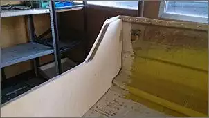

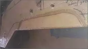

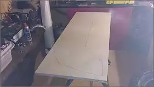

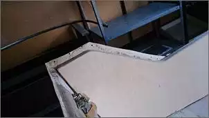

So meine bestellten Sperrholzplatten sind gekommen. Gleich mal aufgelegt und den Umriss der Schablone auf die zwei privisorisch miteinander verschraubten Platten gelegt und angezeichnet
Hits:	106
Größe:	36,4 KB

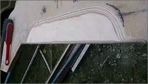

Die Platten ausgeschnitten
Hits:	100
Größe:	40,6 KB

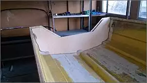

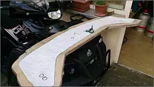

und in das Boot eingepasst
Hits:	105
Größe:	51,1 KB

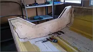

es sind zwei Platten mit je 15 mm die vordere Platte hat noch drei Ausschnitte für die Seitlichen Kästen und das Rohr in der Mitte bekommen. Das habe ich so gemacht weil der Alte Spiegel nur 18 mm stark war.Im Moment werden die Zwei Platten beim Schreiner in der Presse miteinander verklebt. Danach wird nochmals Maaß genommen und wenn alles passt wird die Speigelplatte mit Glasfasermatten einlaminiert, und nochmals eingepasst.
Hits:	109
Größe:	37,0 KB
Hits:	94
Größe:	49,1 KB

So heute in der beheitzten Werkstatt habe ich angefangen meine Spiegelbrett einzupacken. Kustharz aufgetragen Glasfasermatten in ca 15 cm breite Streifen geschnitten diese dann auf die Kante gelegt eingehartzt und dann um die Ecken auf die Fläche auflaminiert.
Hits:	106
Größe:	48,2 KB

Heute habe ich den Spiegel in mein Boot reingehoben und es passt so wie ich es mir vorgestellt habe. Den Spiegel habe ich mit zwei Schraubzwingen fixiert und die Löcher für die Zugösen und die Motorbefestigung gebohrt.
Hits:	103
Größe:	65,1 KB
Heute Abend wenn ich wieder zuhause bin kann ich dann die Löcher auf dir benötigte größe aufbohren und eine Rundung anfräsen. Anschliesend wird dann der kpl. Spiegel einlamminiert und die Löcher mit Harz ausgegossen um sie dann anschliesend wieder aufzubohren. Die sind dann hoffentlich 100 % wasserdicht.

Das mit den löchern werde ich genau so machen ...
Erst bohren ,aufbohren ,ausfüllen ,einlamminieren und danach neu bohren.

so zwischenzeitlich habe ich Matten zugeschnitten die Löcher für Ösen und Motor werden ausgespahrt
Hits:	90
Größe:	66,5 KB
anschliesend kommt das Harz drauf für die Fläche benötige ich ca. 400 Gramm

Hi inzwischen hatte ich den Speiegel kpl. einlaminiert und war der Meinung ich könnte in diese Woche einkleben Ich habe ihn ja angepasst und in den Rumpf passt er auch super rein. Ich war glücklich bis ich die Oberschale getestet habe leider ist mein Spiegel etwas zu dick geworden. Im Bereich der Motorwanne musste ich ca. ein cm rausschleifen
Hits:	111
Größe:	56,2 KB

Heute habe ich den Spiegl zum einkleben fertig laminiert. Am Montag werde ich Material und Spiegl zu meiner Bootswerft transportieren und am Mittwoch werde ich ihn dann reinkleben.
Hits:	89
Größe:	33,2 KB
