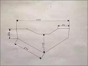

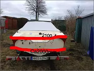

Da ich von einem Nutzer darauf hingewiesen worden bin, dass ich das ganze mal bemaßen soll und ein paar Bilder reinstellen soll tue ich dieses.
Ich komme leider erst am Wochenende zum Boot, daher nehme ich vorhandene Bilder.
Hits:	206
Größe:	83,4 KB
LKlicken Sie auf die Grafik für eine größere Ansicht
Hits:	292
Größe:	77,9 KB
Leider ist das ganze ziemlich zugebaut, daher kann man von innen nicht besonders viel erkennen.
Ich hoffe das reicht für die ersten groben Materialangaben. Am Wochenende werde ich neue Bilder machen und diese selbstverständlich hier einstellen.
Michel

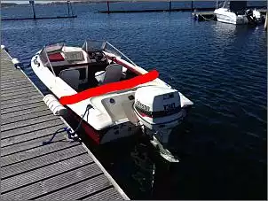

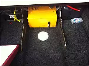

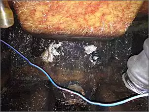

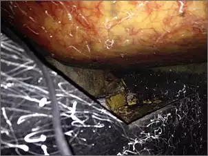

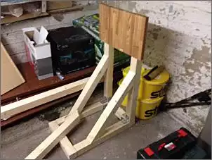

So ich war heute am Boot und hab den Motor vorbereitet, so dass er morgen vom Boot soll.
Er soll auf dieses Gestell.
Hits:	144
Größe:	68,6 KB

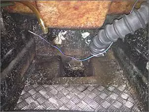

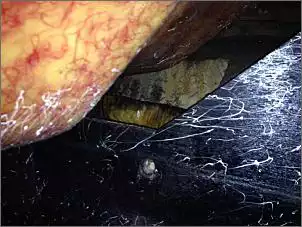

Bilder von innen:
Hits:	171
Größe:	111,1 KB
Hits:	152
Größe:	103,8 KB
Hits:	144
Größe:	67,3 KB
Hits:	156
Größe:	76,8 KB
Man kann aufgrund der Motorwanne leider nicht sehr viel sehen.
Hier noch eine Zeichnung mit relativ genauen Maßen. Ich musste alleine messen und der Motor ist noch dran. Daher verzeiht mir leichte Ungenauigkeiten.
Hits:	151
Größe:	47,6 KB
Michel

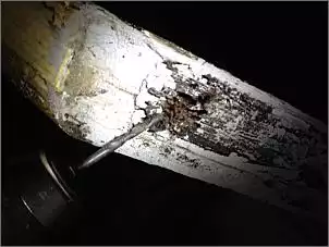

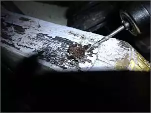

Achja hier noch zwei Bilder, welche zeigen wie nass der Spiegel ist. Alles nur noch Torf.
Hits:	162
Größe:	57,4 KB
Hits:	154
Größe:	50,1 KB
Michel

Hoffentlich hält der Bock .
Wie viel wiegt dein Motor ?.
Es lebe der 6-Ender !
Geändert von Goschi 888 (12.10.2013 um 17:10 Uhr)
  #65
Alt 12.10.2013, 18:05
Benutzerbild von Michel1991
Michel1991 Michel1991 ist offline
Registriert seit: 25.04.2012
Beiträge: 417
Boot: Fletcher Arrowbeau 170
158 Danke in 116 Beiträgen
Nach meinen Infos 177kg.
Der Bock ist aus 78mm Kantholz. Und die Platte oben ist massiv. Ich hoffe das hält.
Schlimmer wird die Demontage ohne Motorkran :S
Michel
