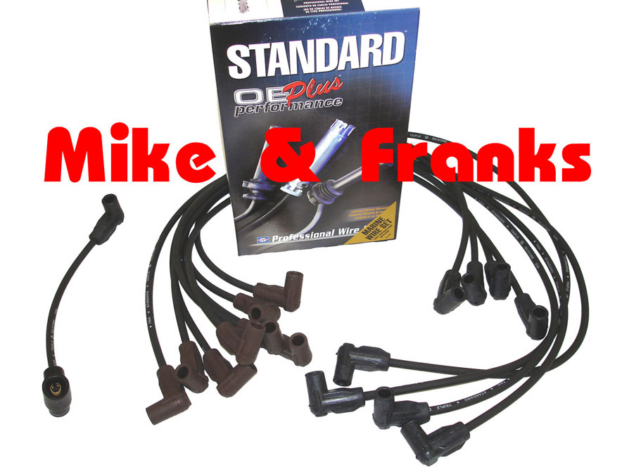

Ist egal was man für ein Zündkabelset kauft oder gibt es hier auch gute und schlechte? Wollte als nächsten Schritt die Zündkabel und dann die Verteilerkappe.
Danman
Variante 1: Marine-Discount24.com
Zündkabel-Satz für 8 Zyl., Kontaktzündung
MD02818
Zündkabelsatz für 8 Zylinder mit Kontakt-Zündung und Standard-Verteilerkappe (keine Flachkappe).
Geeignet für alle 8 Zyl. Mercruiser Modelle (8 Zyl. Reihe/V8).
Mercruiser Ref.-Nr. 84-813720A4, 84-818781A4, 84-8167681A17, 84-813720A3. Volvo Penta alle 8 Zylinder Modelle. OMC 370, 454, 502, OMC 175, 185, 290, 200, 5.0L, 5.7L (GM), OMC 225, 230, 235, 240, 250, 260, Chris Craft 350, Crusader 302, 351 (Ford), Indmar/Mastercraft/Marine Power 302, 351 (Ford), 305, 350 (GM), Pleasurecraft (PCM) alle 8 zyl. Modelle (ausser 454).
48,31 €
Inkl. 19% MwSt., zzgl. Versandkosten
Preis pro Satz | Lieferzeit: 2-3 Tage
Magstar 8 Zylinder Zündkabelsatz mit hochgeschirmten, temperaturfestem Silikonkabel (Ø 8 mm) und Silikonstecker. Stromleiter aus Edelstahl mit Aramide-Seele für höchste Leitfähigkeit und Langlebigkeit.
Variante 2: ebay
Marine Zündkabelsatz für Mercruiser
5,0L & 5,7L ab Bj.81 mit Kontaktzündung
Original Standard Marine Zündkabelsatz mit Edelstahlkontakten.
7mm, 3-fach isolierte Silikonkabel mit gewinkelten Steckern auf beiden Seiten.
Die Pole auf der Kappe müssen herausstehende Kontakte haben.
Passend für verschiedene Mercruiser 5,0L & 5,7L ab Bj.81 mit Kontaktzündung
Beachten Sie auch unsere günstigen Versandkosten!
Lieferumfang:
1 Zündkabelsatz Bestellnr. 49303160
