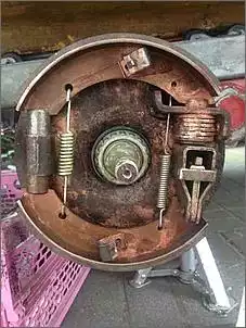

Ich zitiere mal aus46#
Das war alles so verschmoddert, dass nicht zu erkennen war das es sich zerlegen lässt.
Wie sah es den mit der Tellerfeder-Vorspanngruppe aus?
Wie der Name schon sagt ! war da noch Vorspannung oder ist alles so verschmoddert das keine Vorspannung mehr da ist durch Rost od. Bremsstaub. Mach mal die Bremstrommel ab, nimm die Digi und stelle mal ein schönes Foto von der Ankerplatte ein. Dann kann man(n) Dir weiter helfen
Hits:	390
Größe:	58,2 KB

Moin!
Im Federpaket versteckt sich noch ein wenig Dreck. Ansonsten schaut es wie neu aus.
Die neuen Belege müssen sich noch ein wenig an die alten Trommeln anpassen.
also:
Verstellschraube zwischen den beiden Bremsbacken so weit anziehen, dass das Rad fast blockiert und anschließend etwa 1/2 bis 3/4 Drehung wieder lösen.
Danach wird der Anhänger beladen und auf einer Probefahrt mit reichlich Bremsmanövern (einsame Straße!!) schleifen sich die Beläge schnell ein.
Dann noch einmal die Bremsbacken und das Gestänge einstellen und damit sollte es dann passen.

Zitat von PrivateTorben Beitrag anzeigen
Ich habe letzte Woche an meinem Trailer die gleiche Bremse instandgesetzt. Was mir jetzt auf anhieb auffällt, die beiden Zylinder der Bremsennachstelleinrichtung reichen sehr weit aus der Halterung heraus. Bei mir sind es etwa 8 mm. Täuscht das auf dem Foto, oder hat mal ein "Schlauberger" die Bremstrommel ausgedreht, daß Du daher die Beläge soweit nach außen verstellen musst.
