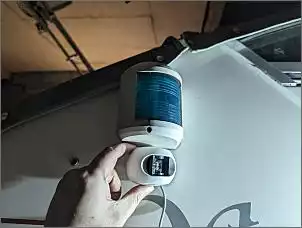

grabe diesen Thread mal wieder aus, da ich nicht sicher bin ob ich meine Beleuchtung so wie geplant für den Einsatz auf dem Bodensee ändern darf.
Ich habe auf meiner Windy Bora diese Leuchten montiert und diese wurden auch schon mehrfach für die Zulassung am Bodensee abgenommen:
SB und BB je eine Positionsleuchte links und rechts am Targabügel montiert (siehe Anhang 1).
Auf dem Metall-Bügel über der Radarkuppel ein Rundum Positions-/Ankerlicht in weiss (siehe Anhang 2)
Nun sind die seitlichen Positionsleuchten am Targabügel so montiert, dass man beim durchgehen auf den Bug ständig daran hängen bleibt oder sich stösst, was ich ändern möchte.

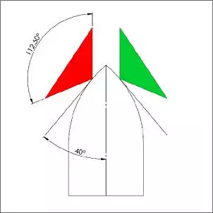

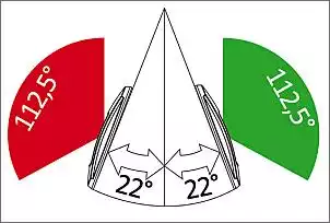

Nein. Die Zweifarblaterne und das Rundumlicht müssen einen vertikalen Abstand von >=1m voneinander haben. Du kannst die Seitenleuchten aber durch deutlich kleinere ersetzen, damit sie nicht mehr ganz so sehr im Weg sind. Das steht bei mir diesen Winter auch auf der Todo-Liste. Hier mal der Vergleich der Serie 34 mit der Serie 41, die du bei dir ja auch verbaut hast.

Eine Option wäre sonst noch die Seitenlichter auf den Bügel zu setzen, aber für Aufbau mit Wheelmark gibts nur die abartig teuren von Lopolight. Dann musst du aber auch den Halter fürs Rundumlicht verlängern um den vertikalen Abstand hinzubekommen. Keine Ahnung wie pingelig die beim TÜV für die Verlängerung der Bodenseelizenz bei sowas sind.

danke - das wäre eine echte Option, da sich der Aufbau somit von 82mm auf 44mm verringern würde.
Wenn es keine optischen Hürden geben würde, dass man die verschiedenen Böhrlöcher sehen würde - also die die kleinere Leuchte die Bohrlöcher der Anderen verdeckt - könnte ich mir echt vorstellen zur technischen Prüfung etwas zugelassenes zu montieren und danach auf noch weniger auftragende (27mm) wie z. B. die Orions von Osculati zu wechseln.

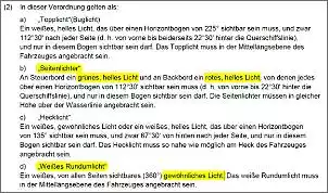

Lars, es gibt für den Bodensee keine Vorschrift für irgendwelche Normen, Zulassungen, Abnahmen, Zertifizierungen wie BSH oder Steurradsymbol usw.
Du kannst verbauen was dir gefällt und was "Hell wie Osram" strahlt.
Ich hab wundervolle, flache aus Edelstahl (mit irgendner italienischen Zulassung, aber egal) verbaut. Weil mir der klobige VDO Plastikkram nimmer gefallen hat.
Kein einziger Kommentar vom TÜV dazu. Eingeschaltet, leuchtet, Haken dran.
Hier die Anforderungen:
https://www.bodenseekreis.de/fileadm...erfuehrung.pdf
a) „Topplicht“(Buglicht)
Ein weißes, helles Licht, das über einen Horizontbogen von 225° sichtbar sein muss, und zwar
112°30' nach jeder Seite (d. h. von vorne bis beiderseits 22°30' hinter die Querschiffslinie),
und nur in diesem Bogen sichtbar sein darf. Das Topplicht muss in der Mittellängsebene des
Fahrzeuges angebracht sein.
b) „Seitenlichter“
An Steuerbord ein grünes, helles Licht und an Backbord ein rotes, helles Licht, von denen jedes
über einen Horizontbogen von 112°30' sichtbar sein muss (d. h. von vorne bis 22°30' hinter die
Querschiffslinie), und nur in diesem Bogen sichtbar sein darf. Die Seitenlichter müssen in gleicher
Höhe über der Wasserlinie angebracht sein.
c) „Hecklicht“
Ein weißes, gewöhnliches Licht oder ein weißes, helles Licht, das über einen Horizontbogen
von 135° sichtbar sein muss, und zwar 67°30' von hinten nach jeder Seite, und nur in diesem
Bogen sichtbar sein darf. Das Hecklicht muss so nahe wie möglich am Heck des Fahrzeuges
angebracht sein.
Abweichend von Absatz 2 und 3 hat die Sichtweite der Lichter von Fahrzeugen, die nach dem
31. März 2022 erstmals am Bodensee zugelassen werden, in dunkler Nacht bei klarer Luft
zu betragen:
a) Auf Fahrzeugen mit einer Rumpflänge von weniger als 12 m:
1. Seitenlichter oder Kombinations-Seitenlicht: 1,85 km (1,0 Seemeile)
2. Topplicht, Hecklicht und weißes Rundumlicht: 3,70 km (2,0 Seemeilen)
3. Beim Dreifarben-Topplicht:
3.1 Für den Backbord- und Steuerbordsektor: 1,85 km (1,0 Seemeile)
3.2 Für den Hecklichtsektor: 3,70 km (2,0 Seemeilen)
b) Auf Fahrzeugen mit einer Rumpflänge von 12 m oder mehr, aber weniger als 20 m:
1. Seitenlichter, Kombinations-Seitenlicht,
Hecklicht und alle Sektoren des Dreifarben-Topplichtes: 3,70 km (2,0 Seemeilen)
2. Topplicht: 5,55 km (3,0 Seemeilen)
Geändert von Fraenkie (28.11.2023 um 08:59 Uhr)

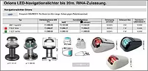

Hallo zusammen und danke für die vielen Kommentare.

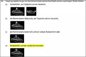

Werde also mal mein Glück versuchen mit noch flacheren Leuchten, bei denen über deren Kennzeichnung/Norm die Mindesttragweite, welche in der Beleuchtungsvorschrift des Bodenseekreises zu erfüllen ist, nachgewiesen werden kann.
Hab mal die folgenden für meine 2003 erstmals am Bodensee zugelassene Windy zusammen gestellt und hoffe das ist so richtig - hier gelb markiert aus dem von @Fraenkie oben verlinkten Merkblatt zur Lichterführung nach der Bodensee-Schifffahrts-Ordnung:
Hits:	18
Größe:	98,2 KB
Hits:	17
Größe:	27,1 KB
Hits:	19
Größe:	42,4 KB
Passt das dann so wenn ich Leuchten finde die als
Seitenlichter rot/grün eine Tragweite von >= 3km/1,6sm
Rundumlicht weiss eine Tragweite von >= 2km/1,1sm
haben?
Die Aqua Signal Serie 34 Rundumleuchte hat laut Ihrer IMO und BSH Zulassung 2sm Tragweite und würde daher die oben stehenden Anforderungen bereits übertreffen.
Brauchts also nur noch die "flatest ever built" Positionsleuchten die die Mindestanforderung von 3km/1,6sm erfüllen/übertreffen - bin für Vorschläge offen, werde aber selbst auch das WWW durchkämmen.
Welche Leuchten sind denn das genau?
Lars

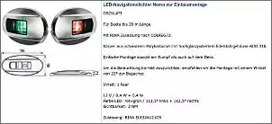

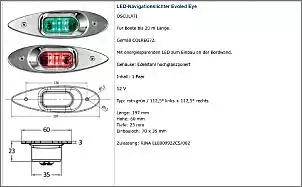

Suche beendet.
Hier welche mit 12mm Aufbau
Hits:	52
Größe:	40,2 KB
und hier welche mit 3mm Aufbau (die wären nahezu eben)
Hits:	40
Größe:	45,2 KB
Was meint ihr dazu?
Lars

Hallo Ewald,

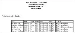

habe mal für die zweite Version - die Asculati Evoled Eye - das angegebene RINA Zertifikat raus gesucht und darin dies hier gefunden - vom Winkel der Sichtbarkeit ist das genau das was das Bodensee Infoblatt auch benennt: 112,5° oder 112° 30'
Hits:	13
Größe:	44,9 KB
Sollte also passen, aber hab auch noch das technical data sheet zur Nemo und Evoled Eye dazu bemüht und siehe da, dort ist wie bei der Nemo Beschreibung 22° auch bei der Evoled Eye ein Winkel von 40° angegeben - also müsste ich eine geeignete Schräge finden um die dort Einzubauen und somit die korrekten Sichtwinkel zu erreichen.
Nemo
Hits:	10
Größe:	37,4 KB
Evolet Eye
Hits:	10
Größe:	19,6 KB
Die Zeichnungen sind ja nur symbolisch aber könnte ich die seitlichen Positionsleuchten denn auch weiter Vorne aussen am Bug anbringen wenn die Sichtwinkel gegeben wären, d.h. der Bogen in der Schiffsschale die Sicht von 22°30' hinter die Querschiffslinie nicht verhindert?
Lars
Geändert von LarsDerEisbär (29.11.2023 um 09:52 Uhr)

Naja - wenn die Lichter Außekante im Bugbereich verbaut werden passt das ja auch (je nach Stelle mehr oder weniger).
An der von Dir bevorzugten Stelle dann eher nicht.
bis denne, Rainer

112,5° haben alle Seitenlichter (Rot/grün)... das ist der internationale Winkel... das lerntz man auch beim Führerschein... ich kenne keine Leuchten die andere Winkel haben...

Das weis ich - wollte eher sicher gehen, dass ich auch ein Papier habe was das belegt bei der Abnahme.
Ups - alles lesen wäre besser....
Klar kannst Du das - sind scheinbar ja auch genau dafür gebaut.
