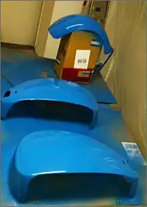

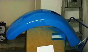

Teile gedreht und Lack auf die Aussenseiten
Hits:	105
Größe:	51,5 KB
Hits:	106
Größe:	54,6 KB

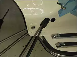

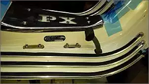

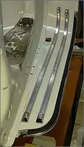

Heute früh hab ich mit der Endmontage begonnen.
Eigentlich wollte Junior mitmachen aber der hat verschlafen
Die Trittleisten an Steuerbord Seite sind fertig
Auf die Unterseiten hab ich einen Streifen Moosgumme geklebt.
Alu auf Lack macht Kratzer
Hits:	106
Größe:	73,3 KB

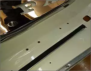

Die Chrom Endkappen sind verschraubt, die Leisten vernietet
Hits:	107
Größe:	56,0 KB
Auf der Unterseite schützt eine Kunststoffscheibe den Lack.
Hits: 709
Größe:  20,2 KB
Der Gummikeder hat mich fast in den Wahnsinn getrieben, aber nun sitzt alles.
Hits:	105
Größe:	63,7 KB

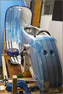

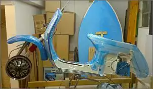

Alt 14.12.2014, 16:51

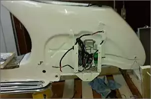

Heute Nachmittag waren wir zu zweit am Set
Trittleisten BB Seite sind montiert
Ein blauer Keder ziert das Beinschild
Der Kabelbaum ist eingebaut
Zündmodul, Blink und Start Relais sind am Platz und angeschlossen
Die fummeligste Arbeit waren die Verschlusshaken der Seitenhauben

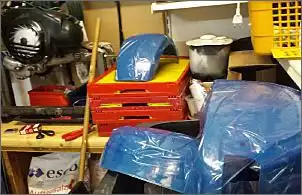

Alt 20.12.2014, 07:41

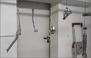

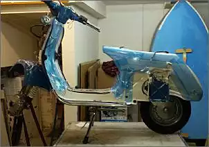

Felgen, Bremspedal, Seitenständer, hinteres Federbein und
Kickstarter sind nun in RAL 9007 gelackt
Hits:	101
Größe:	56,5 KB
Hits:	96
Größe:	43,7 KB

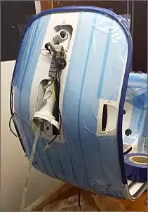

Die Blechteile hab ich mit Folie geschützt.
Nicht auszudenken wie ich mich ärgern würde wenn ich bei
der Montage mit nem Schlüssel abrutschen würde
Hits:	91
Größe:	96,3 KB
Hits:	85
Größe:	85,6 KB
Hits:	94
Größe:	72,0 KB
Am Wochenende werde ich ein paar Teile montieren

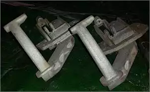

  #57
Alt 20.12.2014, 07:48
Bremspedal, manchmal sind s die Kleinigkeiten.
Die Gussnaht störte mich gewalltig, also weg damit
Hits:	115
Größe:	65,5 KB

Alt 20.12.2014, 18:18
Fleißig waren wir heute
Das Bremspedal und die Haupt und Seitenständer sind da
wo sie hingehören. Normalerweise sind die Teile mit 6-Kant-
schrauben und Scheiben montiert, hier hab ich Inbusschrauben
und eigens angefertigte VA Platten verwendet um die Kräfte
besser zu verteilen
Hits:	97
Größe:	75,5 KB

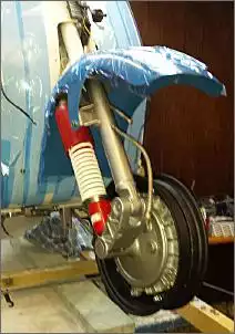

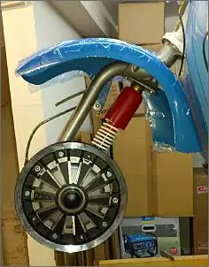

Kotflügel und Lenkrohr, natürlich mit neuen Lagern und
Lagerschalen ist montiert.
Hits:	87
Größe:	83,0 KB

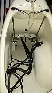

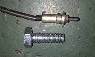

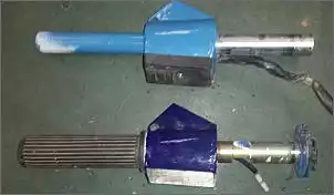

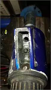

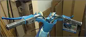

Lenkkopfmontage:
Das hatte ich mir einfacher vorgestellt.
In weiser Vorraussicht hab ich den original Lenkkopf zusammen
gelassen um bei der Montage ein montiertes Original zu haben
das ich nachbauen kann.
Leider wusste ich nicht das es mehrere Versionen gibt.
Findet den Fehler:
Hits:	128
Größe:	46,2 KB
Was ist das für ein Kabel?
Ah, stimmt die eine Vespa hat Elektrostart die anderen nicht.
Also ein Totmanschalter im Kupplungshebel
Hits:	143
Größe:	62,3 KB

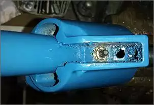

Verdammt das frisch lackierte Teil hat da keine Bohrung
Hits:	127
Größe:	51,2 KB
Erst mal ausbauen, schauen und planen.
Verdammt die zweite: M 10 x 1 Feingewinde so einen Gewindebohrer
hab ich nicht.
Und nun??????
1. Gewindebohrer bestellen, das dauert zu lange.
2. Lack bestellen und das original Teil neu lacken, das dauert auch.
3. Den Schalter einfach weglassen, ich glaub da motzt der TÜV.
Über die Feiertage nicht weiterschrauben können, nein fällt aus.
Hits:	111
Größe:	71,9 KB
Also Plan vier:
Manchmal muss man einfach pfuschen
Loch gebohrt, M 10 x 1,5 Regelgewinde geschnitten und mit etwas
Schraubensicherung den Schalter reingewürgt
Nicht schön aber unsichtbar und funtzt
Hits:	115
Größe:	54,9 KB

Alt 21.12.2014, 16:28

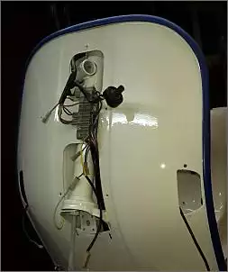

Heute nachmittag haben wir gemeinsam den Lenkkof zusammen
gesetzt, alle Bowdenzüge und fast alle Kabel verlegt.
Natürlich sind alle Gummi Karosseriedurchführungen neu
Hits:	106
Größe:	56,7 KB

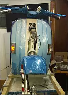

VA Blenden für die schwarzen Schalter
Andere Griffe (Gas und Schaltung) montiert
Blau eloxierte Brems und Kupplungshebel sind auch am Start.
Hits:	126
Größe:	57,1 KB
Noch schnell die weißen Blinker mit orangen Birnen angeschraubt
Hits:	122
Größe:	67,5 KB

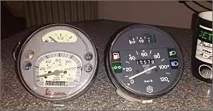

Dann sollte es mit dem neuen Tacho weiter gehen......
Hits:	109
Größe:	76,0 KB

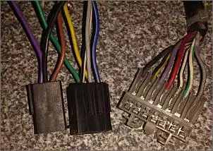

Trotz gleicher Funktionen hat das neue Teil ein Kabel mehr.
Links 8 Kabel am neuen Tacho
Rechts der alte Stecker mit 7 polen vom original Kabelbaum
Ich werde wohl etwas messen müssen
Hits:	114
Größe:	106,1 KB

Hat der linke Tacho vielleicht 2 Birnchen zur Instrumentenbeleuchtung und der rechte nur eins?
  #65
Alt 17.01.2015, 16:23
Der Unterschied liegt in der Ansteuerung der Tankanzeige bzw. Reservelampe.

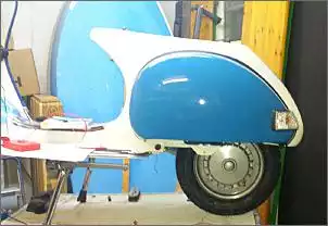

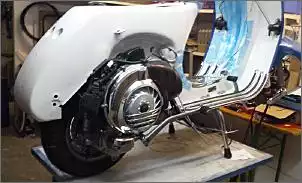

Heute haben wir den Motor eingebaut
Hits:	123
Größe:	79,9 KB
Und sie steht nun auf einem Rad, es wird
Hits:	148
Größe:	80,5 KB

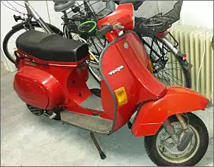

Alt 22.01.2015, 05:19
Bei meinem nächsten Vespa Projekt (meine eigene) muss ich
mir was für die riesen Blinker einfallen lassen
Hits:	126
Größe:	87,5 KB
Schade das dieses gelungene Heck teilweise hinter dem
Kennzeichen versteckt werden muss.

das mit dem Gummikeder: Erst das Gummi in die Leiste schieben und dann die Endkappen montieren ;)
Ich hätte allerdings vorn einen Scheibenbremse montiert, die Verzögerung der Trommel halte ich für mangelhaft

Konnte nicht nein sagen und so hab ich Familienzuwachs bekommen.
Eine Vespa PK 50 XL aus 1987
So hab ich nun 4 Vespen und eine Piaggio Bravo im Stall
