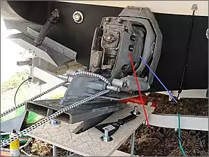

Es kann auch von der Dichtung 23 (siehe Bild) kommen.
wenn die Dichtung 23 undicht ist hättest du wieder probleme mit faulendem Spiegel.
Nimm mal die Teile 18,19 und 20 ab,
Je nachdem wie tief Dein Boot im Wasser liegt, ist das Geweih bis über die Oberkannte geflutet.
Wenn da dann etwas Salz und Gammel zwischen den Gummiteilen und dem Rohr ist, tropft das da auch ohne das der Motor läuft.
Jedenfalls ist der Aufwand gering und man kann erstaunlich viel besser dahinten alles begutachten
...um den Transom würde ich mir wirklich Gedanken machen, die Geschichte mit dem Wassereinbruch...
das Wasser gehört auf die Aussenseite vom Rumpf
Gruss Konny

Das mit dem faulenden Spiegel würde ich mal nicht überbewerten. Bei meiner Doral sind nämlich die Schnittkanten des Spiegelausschnittes sauber versiegelt. So schnell wird da also kein Wasser ins Holz eindringen. Schau einfach mal nach wie die Schnittkanten bei dir aussehen.
Des weiteren wirst du deinen Dampfer wohl erst einmal ins Wasser bringen müssen um die Ursache zu finden.
Das hier schon angesprochene Regenwasser ist auch ein Problem was ich habe. Die Ansaugkästen links und rechts am Rumpf so sind blöd konstruiert das dort immer Regenwasser hinein laufen wird. Dieses Wasser wird zwar mit einer Lenzbuchse und angeschlossenem Schlauch abgeführt, aber wohin ..... na klar .... in die Bilge (siehe Pfeile)

Nach dem Wassereinbruch als ich wieder anlegte, dropfte es noch nach. Genau wenn man nach hinten linke Seite Motor Richtung Mitte schaut.
Ich denke wenn das Boot total trocken ist und man setzt es das erste mal ins Wasser wird man sehen wo es feucht wird.
Regenwasser kann ich ausschließen, es sei denn es käme bei Fahrt über die Lufteinlaßkanäle rein.
Ich könnte ja mal von außen Wasser anspritzen aber der hohe Druck fehlt eben.
Dann müßte ja auch am Geweih Feuchtigkeit austreten auch ohne es zu demontieren.
Und mal ganz ehrlich gesagt will ich da auch nicht reinsehen, wer weiß was ich dann feststellen muß

Aber mal Spaß bei Seite. Wenn man ein Boot behalten möchte, dann geht man ganz anders an die Sache ran. Wenn Du allerdings weißt dass Du es nur noch diese Saison fahren möchtest, dann unternimmst Du nur die nötigsten Dinge.
Natürlich ist und sollte hierbei die Sicherheit an erster Stelle stehen, dessen bin ich mir bewußt.
Auf Grund dessen habe ich mir ja die Bälge nocheinmal angesehen.
Sagt mal als ich den Antrieb herauszog kam noch lange keine Schelle zum Vorschein obwohl das Gewinde der 6 Schrauben schon am Ende war.
Da kommt eben der lange Ansatz von Punkt 2 (Bild).
Demnach müßte der Balg auf Punkt 1 (Bild) sitzen.
Gruss Ralf

wenn ich aber die bilder deiner welle sehe kann ich mir ausrechenen das Dein Gimballager (durch das ja die welle geht) auch nicht besser aussieht.
Wenn man dann noch weiss das dieses Lager Der Hauptlagerbock ziwschen Antrieb und Motor ist dan würd es mich nicht wundern wenn du in diesem Jahr einen Lagerschaden bekommst der dann zum Kupplerschaden sich ausweitet da ja dieser sofort mitbetroffen ist.
Eventuell zerschlägt es dir auch das Kreuzgelenk und den Balg und dann kannst du mit ner schlechten Bilgenpumpe zusehen wie dein Boot langsam voll Wasser läuft.
WEnn du es dann Retenkanst ist die Reperatur um ein Vielfaches höher als es jetz kosten würde das Lager zu Tauschen die welle vomn Rost zu befreien und neue Bälge einzusetzen.
Aber wenn dir nichts dran liegt das dein Boot eventuell absäuft brauchst du ja hier auch nicht nach unserer Meinung zu fragen. Und schon gar nicht Tipps die dir gegeben werden abzuwimmeln.

Moment, hier läuft gerade was falsch.
Setz dich mal hin und schau dir die Ex-zeichnungen von deinem Antrieb+Transom an.
Dann siehst du das dort kein Balg sitzt.
Der hat nix mit dem Antrieb zu tun. Der sitzt auf dem "Helm" wo die Stehbolzen drinne sind.

genau das ist der Antrieb der muss ab bevor man überhaupt den Dom abnehmen kann und die Bälge wechseln.

um es nochmal zu verdeutlichen
Hits:	89
Größe:	102,1 KB
rote Linei ist dein Antrieb wie du ihn in deiner Skizze hast.
Blaue linie ist der Dom oder auch Glocke wo die Bälge befestigt sind.
