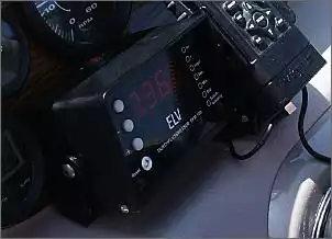

Hallo Zusammen,
ich hatte auch mal eines verbaut.
Damals habe ich mir ein Aufbaugehäuse selbst gemacht.
Hits:	290
Größe:	94,7 KB
Wolfgang

Ich hätte mal eine Bitte an die ELV Nachbauer.
Ich habs mir auch nachgebaut, soweit wars eigentlich kein Problem, auch nicht der erste Bausatz allgemein.
Nur, wenn ichs unter Strom setze gibts einfach nur Dauerbeleuchtung der LEDs und der Anzeige. Nach 2 Sekunden sollte das ja weg gehen, Initialisierung. Tuts aber nicht, bleibt bei mir auf immer so.
Hab an allen möglichen Ecken nachgemessen, finde aber gerade den Fehler nicht, seh nur das ein Kondensator bei mir zwar laut Schaltplan richtig ist, aber auf dem Photo ein anderer verbaut ist an der Stelle. Bisschen seltsam.
Wie auch immer, könnte einer von euch von einer funktionierenden Platine (die mit der CPU) ein Foto schiessen damit ich meine damit vergleichen kann? Vielleicht bekomm ich die ja doch noch zum gescheit laufen...
