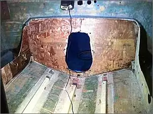

Alt 23.02.2013, 13:54
Benutzerbild von She's_a_Lady
Registriert seit: 16.05.2010
Beiträge: 1.935
Standard Stringer / Motorfundament ist innen nass
Es geht voran, die 2/3 des Spiegels wi das Holz nicht rott ist leisten tapfer Wiederstand aber langfristig siegt doch die Oberfräse/Stechbeitel Kombination.

  #64
Alt 23.02.2013, 14:08
Registriert seit: 18.03.2011
Beiträge: 1.990
vielen Dank.
Das habe ich aber noch nicht ganz Verstanden. Du meinst das der "alte" Spiegel also die restliche, nackte GFK Wand mit dem
Gelcoat könnte wellig werden? Wie passiert das bzw. worauf muss ich achten um das zu verhindern?
Ich dachte bisher ich würde die neue Verstärkungsplatte einfach gegen das nächste Schott verkeilen und durch die Anzriebsöffnung mit Schraubzwingen fixieren bis das Epoxy ausgehärtet ist.
Les mal meinen Trööt und vor allem die Beiträge,die von Walter (Water) beantwortet wurden.
http://www.boote-forum.de/showthread.php?t=145481
Das alles kannst du an deinem Boot genauso umsetzen und ich garantiere dir einen Mordsspiegel...

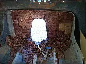

Alt 23.02.2013, 17:04
Beiträge: 1.935
So, Backbord ist Holzfrei.

  #66
Alt 23.02.2013, 17:11
Benutzerbild von curtiss_1
Registriert seit: 29.03.2009
Ort: Nähe Hannover
Beiträge: 795
Boot: Glastron V 174
1.822 Danke in 510 Beiträgen
Hallo Christoph,
schleif das nochmal über, bis du auf GFK kommst.
Gruß Jörg
  #67
Alt 23.02.2013, 17:22
Beiträge: 1.935
klar, der Rotex liegt schon bereit, aber erst noch die Steuerbordseite mit dem Stechbeitel bearbeiten und die Stringerreste mit dem Multimaster weg schneiden und dann kommt "die Maschine"
Zitat von curtiss_1 Beitrag anzeigen
Hallo Christoph,
Gruß Jörg
Christoph
  #68
Alt 23.02.2013, 17:47
Registriert seit: 17.03.2009
Beiträge: 3.172
Boot: Sea ray
Wenn das Holz raus is haste das schlimmste hinter dir.
Ich hab das 2006 durch.
Sieht gut aus was du da machst.
Gruß,Schwarznase ...
  #69
Alt 23.02.2013, 22:50
Beiträge: 1.935
So schlimm war das am Ende gar nicht, doof fand ich diese Ungewissheit und Unwissenheit wo es hin geht, wie so ein Spiegel überhaupt aufgebaut ist und so.
Wenn ich jetzt noch mal anfangen würde dann würde ich deutlich Hemdsärmeliger da ran gehen und viel Zeit sparen naja, hinterher ist man immer schlauer.
Sehr geholfen hat die Hilfe hier, ohne hätte ich den Wagen wohl schon in ne Werft geschoben.
Christoph
